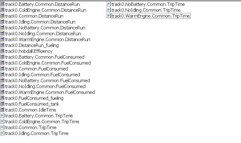

Подскажите, пожалуйста, что означают названия в логах - в частности, Battery (trac0.Battery) - это какой режим? (вроде и не простой, и не холодный, и не прогретый - они в отдельных)
Также еще вопросы по названиям
hobdall.Efficiency, _fueling, _tank. triptime - значения какого показателя приведены в этих файлах?
Может быть на форуме есть общее описание логов? Если есть - можете дать ссылку?
Заранее спасибо!
track0.Battery.* - это показания отфильтрованные при пробеге только на батарее (актуально очевидно для гибридов).
Efficiency - это внутренний датчик, ничего интересного.
_fueling - соответственно показания в пределах текущей заправки
_tank - текущий уровень бака (т.е. наоборот - сколько в баке не хватает топлива)
Полного списка нет, постепенно будем делать инфраструктуру для удобного пользования статистикой - тогда все описания будут.

Зато в папке track куча таких файлов: (преобразовывал утилиткой, но что-либо понять не смог, объеденить тоже не смог, получаются только отдельно каждый датчик)
содержимое папки track
