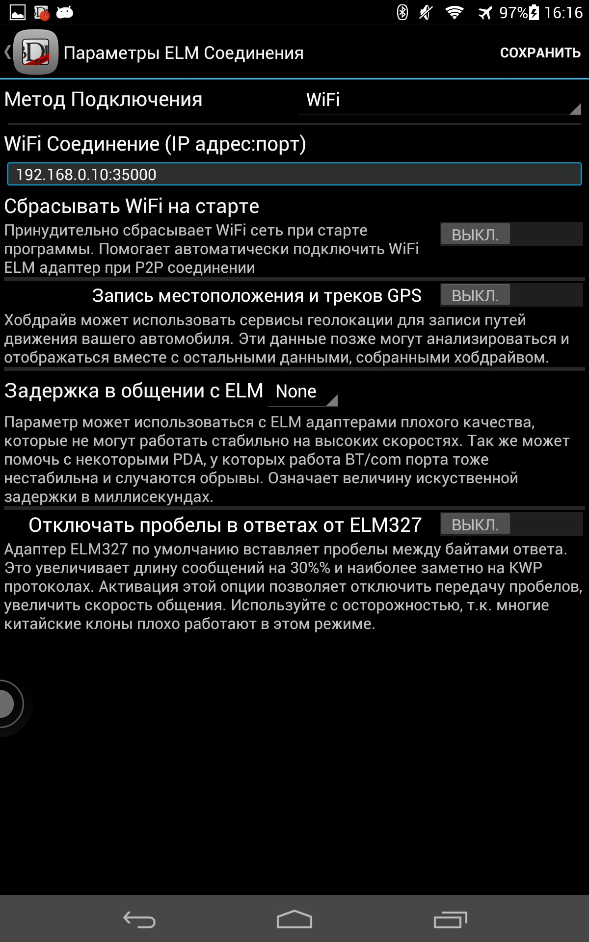

Re: Подключение к WiFi ELM адаптеру
Программа не может подключится по Wi-Fi к адаптеру ELM327 v1.5, и постоянно включает Bluetooth при запуске программы, хотя в настройках установлено подключение по Wi-Fi. Значения установлены по умолчанию 192.168.0.10:35000.
Какие действия необходимо предпринять
Какая версия хобдрайва у вас?анд писал(а):Программа не может подключится по Wi-Fi к адаптеру ELM327 v1.5, и постоянно включает Bluetooth при запуске программы, хотя в настройках установлено подключение по Wi-Fi. Значения установлены по умолчанию 192.168.0.10:35000.
Если выбрать подключение Usb вместо Wifi, то в итоге все равно остается Bluetooth?
Какая версия хобдрайва у вас? - в подписи
Если выбрать подключение Usb вместо Wifi, то в итоге все равно остается Bluetooth? - где остается? Не понял вопроса.

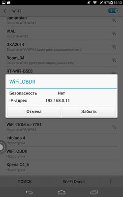

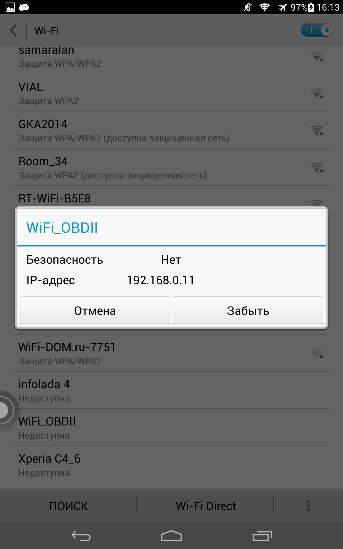

Андрей, вы андроидом подключились к сети ВиФи адаптера?
Пришлите скрин с состоянием сети. Какой ip адрес присвоил вашему телефону WiFi адаптер?
Также пришлите файлы log.txt и config.xml
Android 4.2.2
P.S. обратите внимание на значек включенного блютуза, на момент запуска программы блютуз был выключен, при выходе из программы он автоматически выключился. В программе установлено соединение по блютуз.
К адаптеру программа подключились.
Не связи с ЭБУ. Авто было заведено?
Попробуйте убрать из строки иниц.елм команду ATFI;
