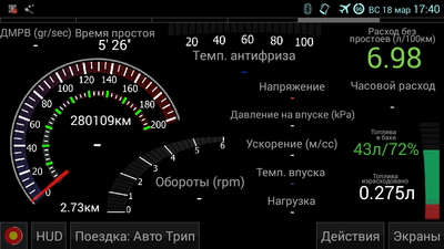

добрый день.
подскажите пожалуйста, после установки данной темы, пару дней оформление было отличное, а потом появились черточки в показаниях всех датчиков, т.е. когда машина не заведённая виджет датчика и черточки, как только заводишь, начинает показывать данные и эти черточки смещаются либо вниз либо в стороны...

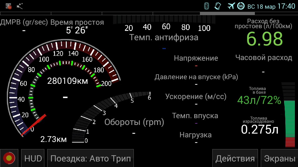

Вот пожалуйста..

Я вообще не могу понять в чем тут может быть причина, такую картинку вижу впервые. А при отображении стандартного оформления ничего не нарушается? Такое ощущение, что произошло наложение всех экранов.

Видел у себя такое. Не помню, что это вызвало, старая версия или в настройках сенсора что-то делал.
Можно попробовать обновить если не последняя и/или попробовать удалить user.gauge

нет, в основном меню все нормально показывает...данное действие происходит только на последнем экране
и да, версия последняя...

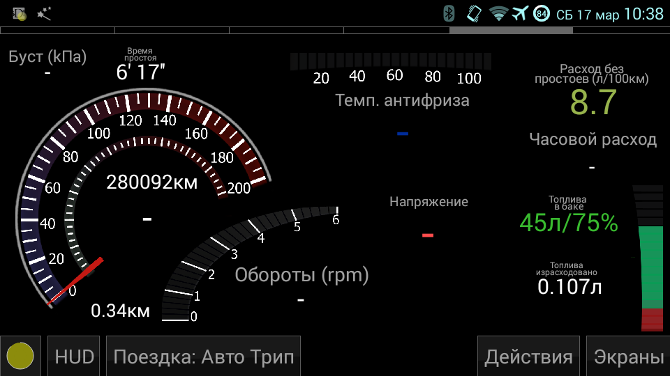

Попробуйте переустановить программу полностью. У меня сегодня, например, ни с того, ни с сего экран стал отображаться "вверх ногами" (жаль не догодался сделать скрины). Сначала подумал, что включился режим HUD, причем произошло это со всеми экранами программы. Включение, отключение режима HUD не помогало. Остальные приложения работали как положено и отображались правильно. Перезапуск устройства тоже не помог. Пришлось переустановить программу, поставил бетку 1.5.30. Все восстановилось. Такого еще ни разу не было с хобдрайвом. Буду наблюдать дальше.

Подтверждаю. Неделю мучался, как удалить двойное отображение температуры - вроде весь код одинаков с другими датчиками с графикой, а все равно цифры температуры под графиком отображаются. Пока не удалил user.gauge.

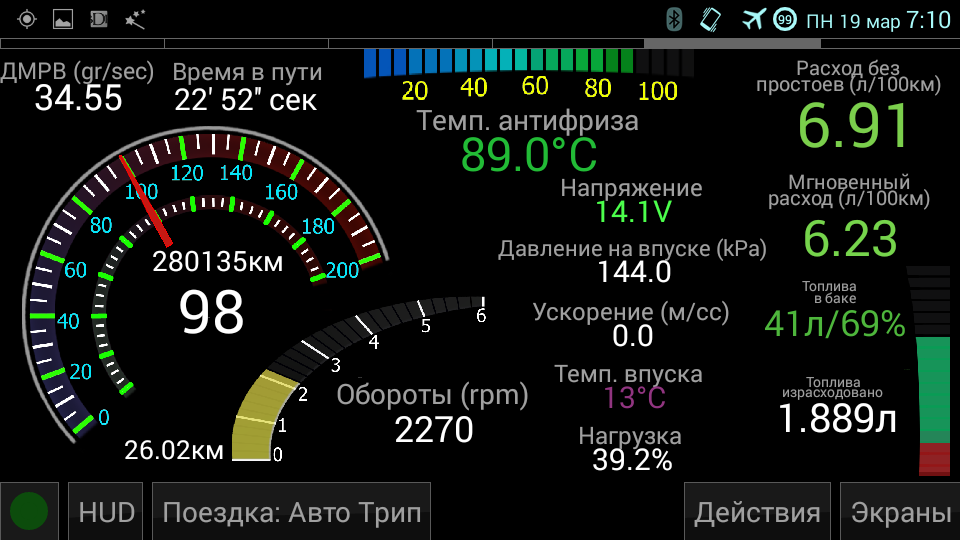

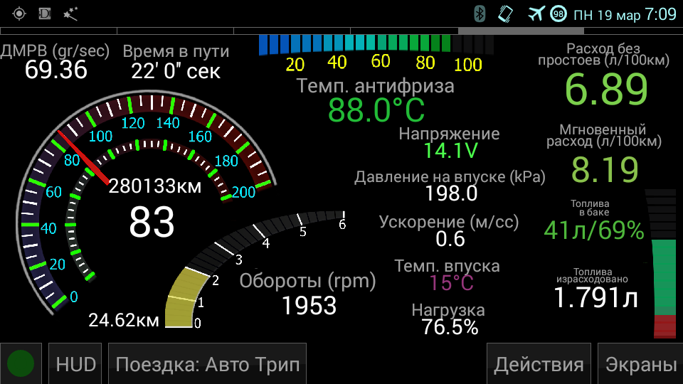

Пока закончил с темой, все добавленные датчики работают, немного спидометр подкрасил, еще свой старый экран добавил

Еще немного пошаманил, убрал единицы времени в режиме движения, десятые доли градуса в температуре (думал, мой датчик имеет большее разрешение :P ), цветности добавил
На картинках еще с секундами и десятыми долями градуса, в архиве исправлено

Виталий, на мой взгляд. на экране получилось слишком много информации, взгляд рассеивается. Но это мое мнение, надеюсь без обид.

Какие могут быть обиды! Мне нравится, а кому не нравится, тот может убрать лишнее :D

Здравствуйте.Подскажите чёрточки на дополнительном экране с вашей темой ещё не убрали.На телефоне и ГУ стоит Андроид 6.0.На телефоне всё чётко,на ГУ с чёрточками,но только на одном экране с доп. темой.Можно удалить файл User.gauge? Спасибо.
Hobdrive lic+SamsungA5, J5,ELM327 1.5(Wi-Fi)Toyota Vista Ardeo D4
Здравствуйте. Переименуйте user.gauge

Пробовал переименовать в User.gauge т.е. u на большую U,чёрточки не пропали.Я убрал его и всё заработало без чёрточек.Спасибо.
