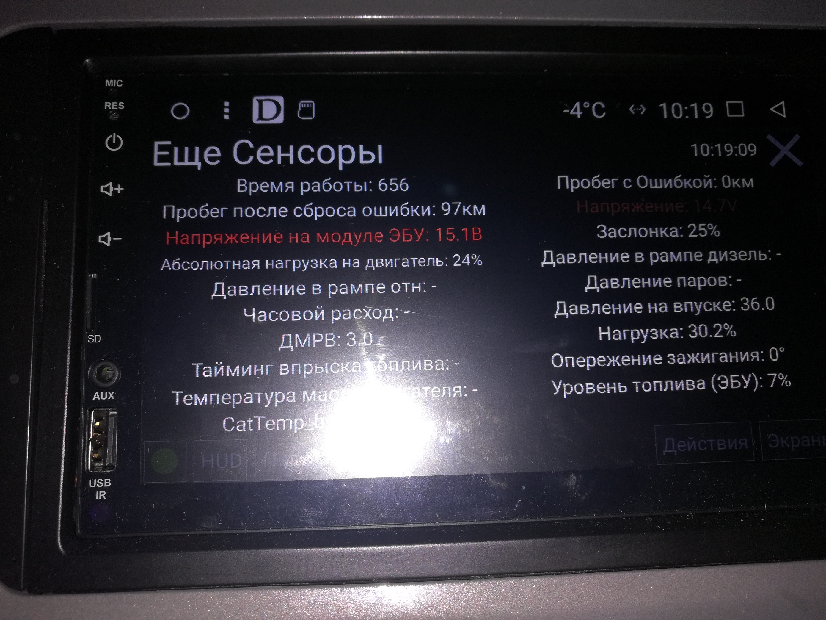

Здравствуйте, подскажите как сделать чтобы показывало остаток топлива в баке по ЭБУ?
А эбу авто отдает этот сенсор?
Авто какое?
В экраны/еще сенсоры/уровень топлива ЭБУ показывает?
NightMan
Сообщения: 8
Зарегистрирован: 05 апр 2018, 14:49
Имя: Андрей
Сообщение NightMan »
да, ЭБУ отдает, в главном экране заменил FuelLevel на EcuFuelLevel, показывает проценты, в Деталях бака такой фокус не проходит. авто Chevrolet Cobalt 2014г. 1.5 механика, какое конкретно ЭБУ установлено не знаю.

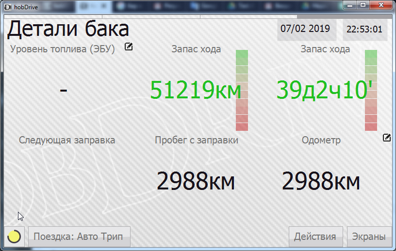

NightMan
Сообщения: 8
Имя: Андрей
так меня и интересует какие сделать в user файле изменения чтобы показывал уровень топлива по ЭБУ? А в деталях бака, как только нажать на уровень топлива, появляется меню калибровки, и если внести туда изменения, то уровень топлива меняется. т.е. от его берет не из ЭБУ
(9.3 КБ) 1517 скачиваний
NightMan писал(а):А в деталях бака, как только нажать на уровень топлива, появляется меню калибровки
чтобы не было перехода в меню калибровки удалите
 onclick="FuelCalibration" inherit="_EditAction, _FuelLevelJoint"
