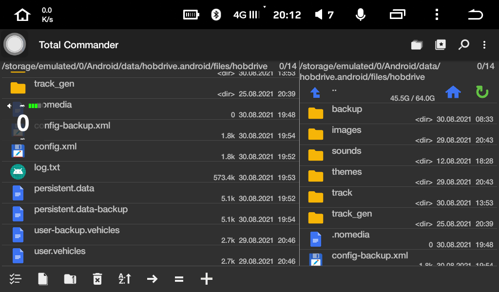

Еще файлы user.vehicles и config.xml надо из storage/emulated/0/Android/data/hobdrive.android/files/hobdrive
В storage/emulated/0/Android/data/hobdrive.android/files/hobdrive user-файлов нет, которые вы ложили из карта памяти/hobdrive?
файл user.gauge отсутствует в storage/emulated/0/Android/data/hobdrive.android/files/hobdrive.kdika писал(а):Еще файлы user.vehicles и config.xml надо из storage/emulated/0/Android/data/hobdrive.android/files/hobdrive

Игорь, если у вас до обновления все работало, то по-простому скопируйте в storage/emulated/0/Android/data/hobdrive.android/files/hobdrive файлы из старой папки (карта памяти/hobdrive) еще файлы

ЗЫ. у вас сохранилась папка карта памяти/hobdrive. Если да, то можно с нее скопировать нужные файлы.
Это не моя. Это оформление от Staratel. На основе заготовки от него несколько пользователей делали и делились своими доработками. Я не знаю какой из архивов вы скачивали... Поищите по теме и скачайте и установите еще раз, только теперь в папку storage/emulated/0/Android/data/hobdrive.android/files/hobdriveingvar писал(а):слетела Ваша заставка-оформление.

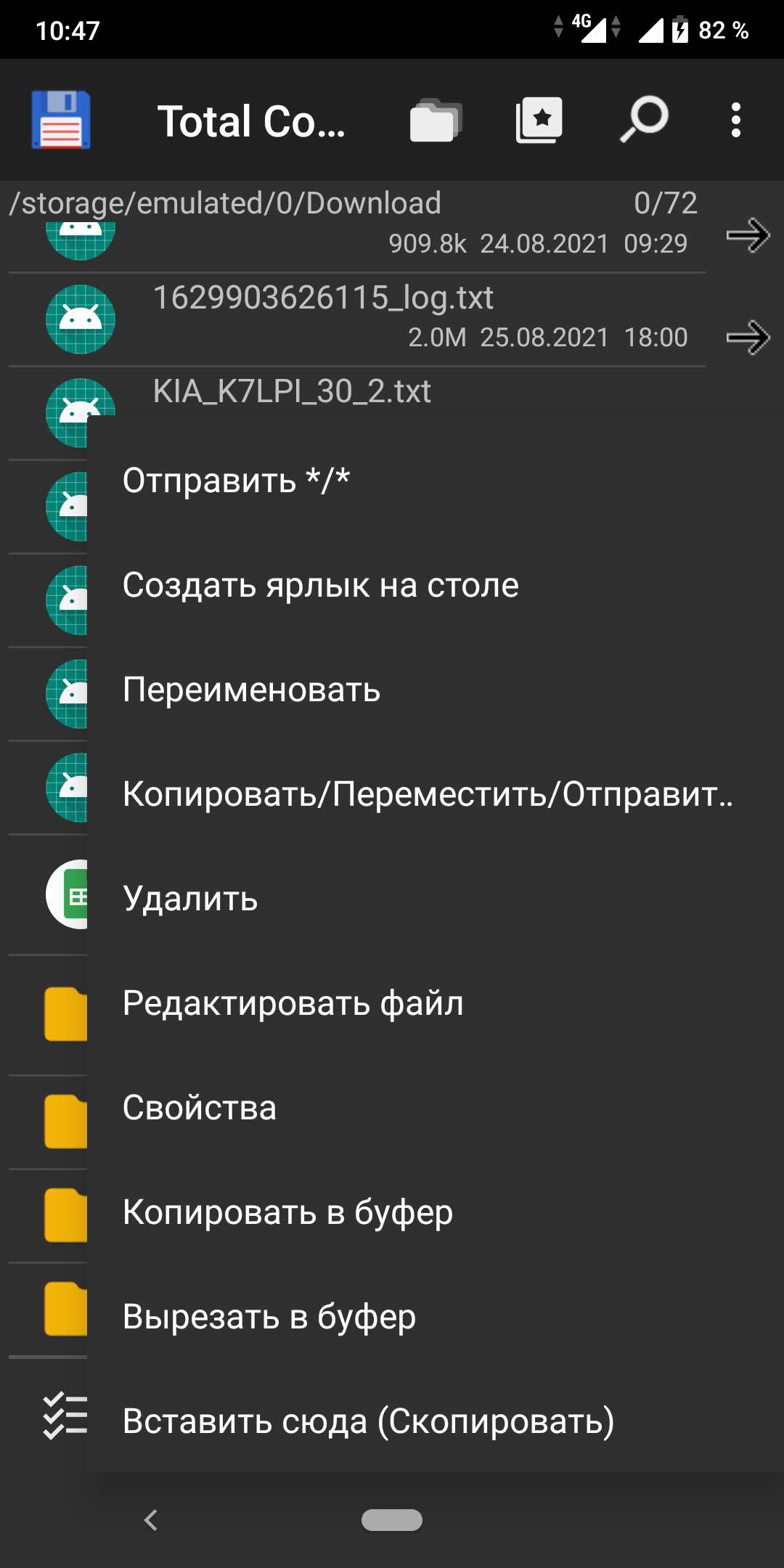

Дмитрий, подскажите пжл как установить эти файлы с флешки на Total Commander, что то не нашел функции вставки. Подключение к ПК исключено.

Вам надо вставить из буфера?
Длинный Тап по любому файлу в папке, куда надо вставить - Вставить сюда (Скопировать)
Дмитрий, благодарю за помощь. Всё заработало.kdika писал(а): Длинный Тап по любому файлу в папке, куда надо вставить - Вставить сюда (Скопировать)
