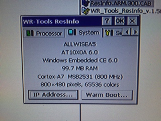

Здравствуйте. Подскажите пожалуйста можно ли сделать на моей 2 DIN магнитоле USB host? ResInfo выдал следующее,фото прилагаю.Если можно то куда припаивать,если можно фото или ссылку. Заранее спасибо.
HobDrive(1.2.10-demo)2din китаец WinCE 6.0 CortexA7+toyota succeed 2007г 1nz-fe+Elm327 usb CP2102
ROOMA777 писал(а):.Если можно то куда припаивать,если можно фото или ссылку.
Сделали б сами фотки плат в нормальном качестве. Может кто-то и подскажет куда паять.
