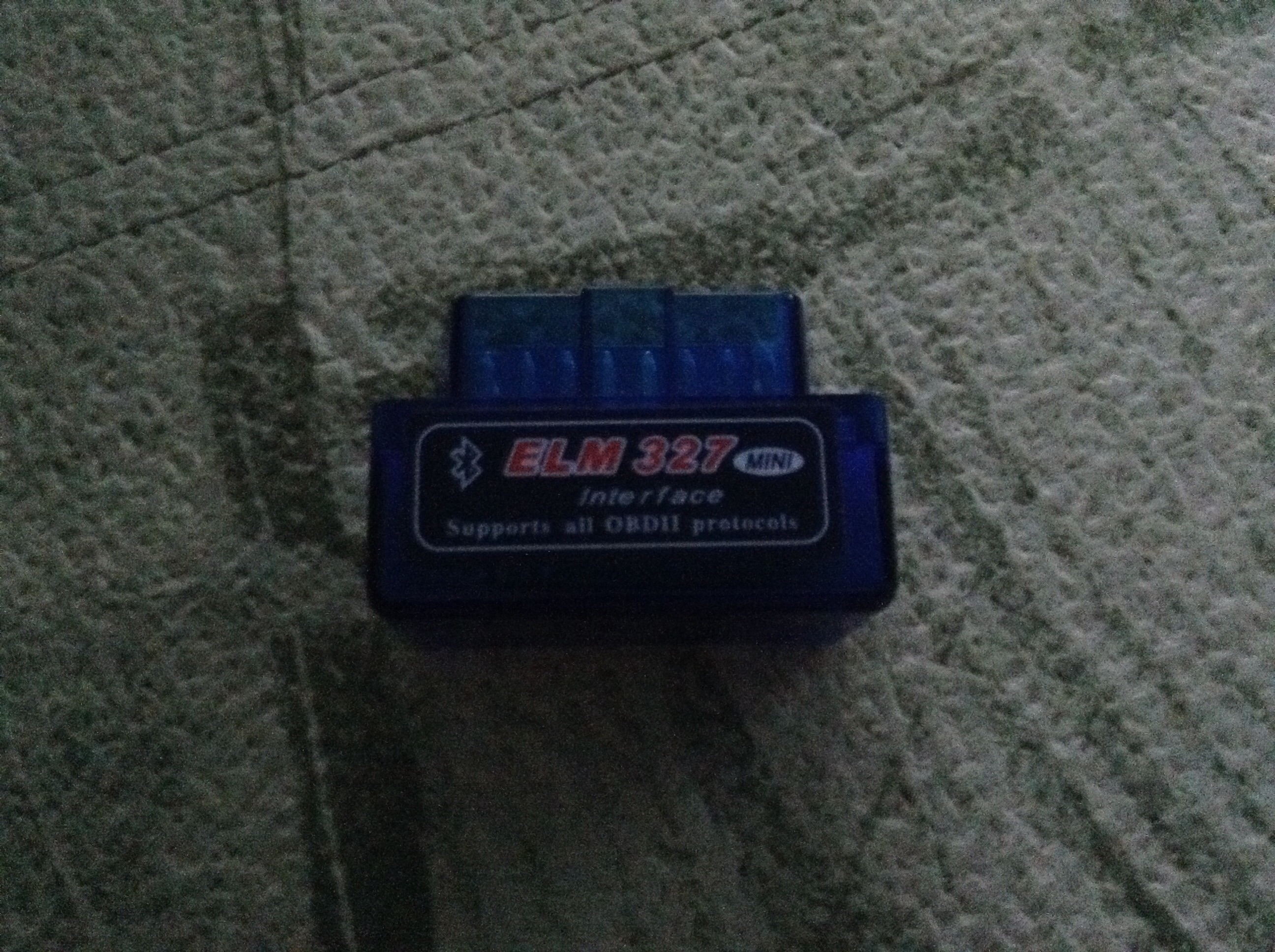

Поставил бета версию последнюю, здесь скачал, Аппарат Asus Zenfon4 android 4.3, адаптер синий блютус мелкий, подключается через раз, пока не перезагрузишь или адаптер не вытащишь хрен работать будет, при удачном подключении пишет протокол 6 и мозги toyota JDM, хотя авто Daewoo Gentra в шаблонах нет, расход тоже черти че показывает при MAF датчике расход падает в ноль, при MAP датчике расход как у самолета 300 с лишним, как настроить подскажите уже, и с подключением как-то решите проблему.
