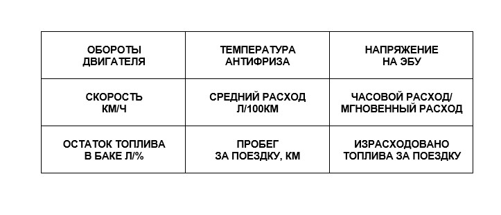

Добрый день! Прошу помочь с созданием пользовательского экрана (user.layot) со следующими датчиками. Заранее спасибо! Готов отблагодарить магарычем за потраченное время.
Пятым экраном добавил
(751 байт) 1521 скачивание

kdika писал(а):Здравствуйте.
Огромное спасибо за оперативность!
Удалось тут же немного доработать файл, повысив информативность, в таком ключе
(670 байт) 2141 скачивание

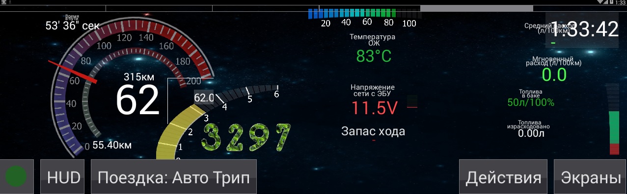

После небольшой доработки у меня она выглядит вот так:
Слава Вячеславу!

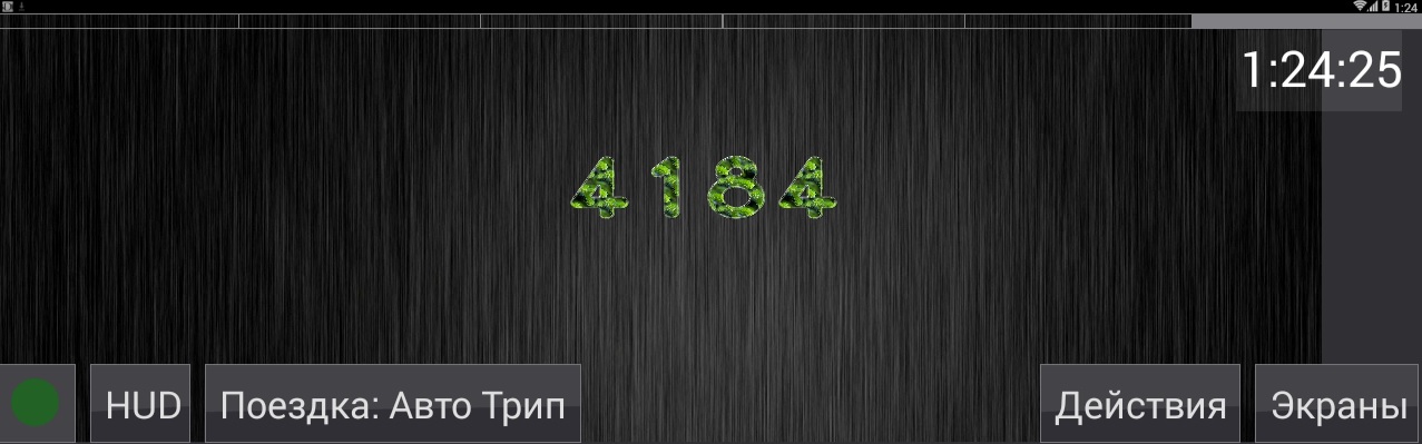

Подкину идею на тему своих шрифтов :idea: :shock:
<ui>
   	<union>
       <grid rows="40,,40" cols="40,,40">
				<grid rows="100" cols="25,25,25,25">
					<item id="RPM" period='50'
						text-evaluator='$${int(Sensor_Value/1000)}'
						description="hidden"
						type="text" size="0"   text-aling="left"
						decorator-taho="image"
						taho-image-path="images/test/numbers/$${int(Sensor_Value/1000)}.png"
						taho-image-align="center"
						taho-image-scale="1"
						taho-image-zorder="top"
						taho-image-aspect="false"/>
						taho-image-path="images/test/numbers/$${int((Sensor_Value-(int(Sensor_Value/1000)*1000))/100)}.png"
						taho-image-path="images/test/numbers/$${int(((Sensor_Value-int((Sensor_Value-(int(Sensor_Value/1000)*1000))/100)*100)-int(Sensor_Value/1000)*1000)/10}.png"
						taho-image-aspect="false"						/>
						taho-image-path="images/test/numbers/$${int(Sensor_Value-(int(Sensor_Value/1000)*1000)-(int((Sensor_Value-(int(Sensor_Value/1000)*1000))/100)*100)-(int(((Sensor_Value-int((Sensor_Value-(int(Sensor_Value/1000)*1000))/100)*100)-int(Sensor_Value/1000)*1000)/10)*10)}.png"
     </union>
  </section>
</ui>
