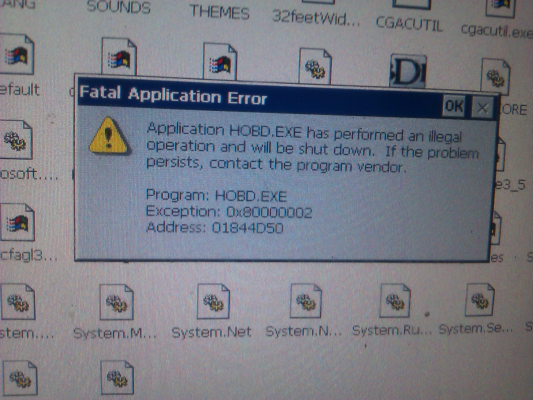

Попробовал запустить хобдрайв - устройство выдало ошибку.
Что делать дальше?

Какой standalone пакет использовали для запуска? Выше их два, пробовали ли оба?
Re: Совместимость с Philips CID2680/51
Какой из них конкретно - не помню, завтра проверю еще раз, сообщу.
Один из них вообще не запустился, второй выдал ошибку.
Re: Совместимость с Philips CID2680/51 (MIPS)
Оба пакета запускал, оба выпадают с такой ошибкой.

К сожалению тяжело чем-то помочь. Возможно что-то не так установилось с .net окружением. MIPS сейчас редкость, но точно были отзывы что хобдрайв запускали на таких.
