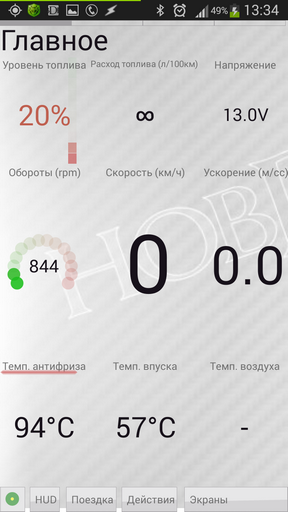

Я чайник в хобдрайве (надеюсь, пока). Поэтому прошу ногами не бить.
- Блютуз адаптер ELM327 SuperMini
- Хобдрайв 1.1.98 Демо
- Авто: ЗАЗ Ланос 1.5 2014 г.
Методом нюха нашел диагностический разъем.
Соединение с адаптером - нормально
Проблема:
- показывает вольтаж, обороты, температуру антифриза, температуру впуска...
- НЕ показывает OBD-скорость и мгновенный расход (см. вложение).
Хотя в другой проге в перечне читаемых датчиков эти датчики есть
Ну скорость - фиг с ней, а вот расход :( . Из-за него вообще-то и брал
Диагностик на СТО ничего посоветовать не смог. Параметры в хобдрайве стандартные. Тыкался с другими, не помогло. Конечно, прогу еще не освоил, т.к. только вчера скачал, но может кто просто сталкивался для такой же телеги с такой ситуёвиной ?
HOBD(1.1.98_demo) + Elm327BTSuperMini + ЗАЗ Ланос 1.5,2014 (Евро4) + Android 4.3(Root)
Re: ЗАЗ Ланос 1.5,2014 г.. Не читается скорость и расход
По какому протоколу выставлено считывание данных (настройки авто поле "тип")? протокол микас пробовали выбирать? А еще лучше в системных настройках установите уровень логирования trace и положите сюда log.txt

Микас - заработало. Поэтому логи выкладывать не буду (пока :) ). Спасибо за совет !
