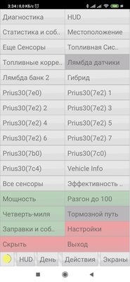

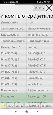

Здравствуйте!
Для Короллы оказался рабочим профиль "Тойота Приус-30". При этом есть одно неудобство- в закладке "Экраны" отображаются экраны семи неиспользуемых датчиков 7е2: Prius30(7e2)1;Prius30(7e2)2....Prius30(7e2)7. Как их можно удалить и равномерно разместить оставшиеся датчики на вкладке?

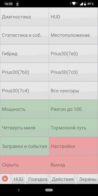

Павел, если по-быстрому, то замените файл из вложения.
Но имейте ввиду, что при обновлении программы экраны вернутся.
Если по-правильному, то надо сделать отдельный ТИП ЭБУ с экранами для вашего авто.

Вот так должно выйти.
Программу удалять не надо. При замене программа должны быть выкл. Смотрите в какой папке меняете и какую версию запускаете (демо или полную)
