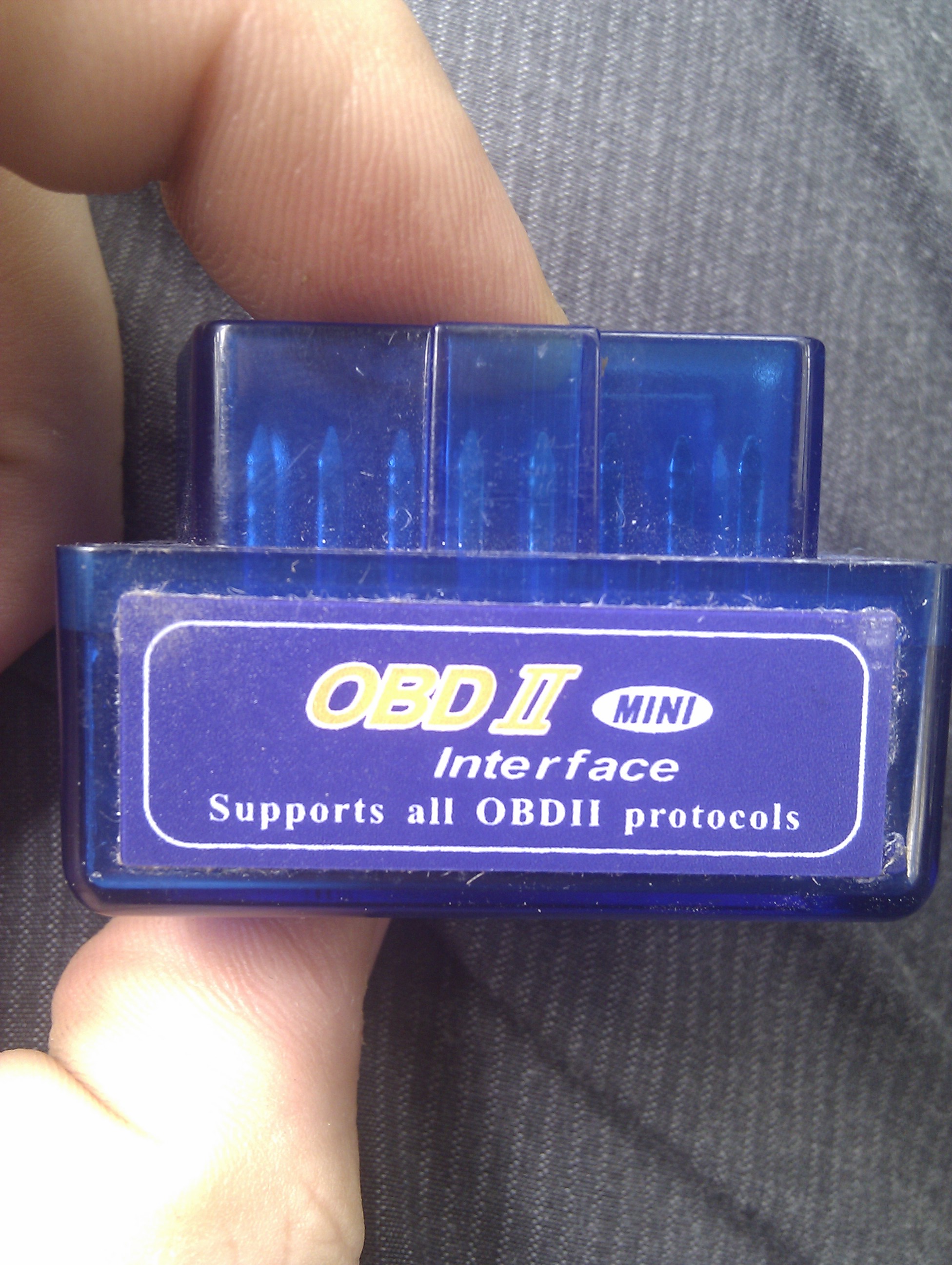

Добрый день. Хочу купить у Вас Hobdrive, ибо Ваш функционал и интерфейс очень хорош. Но,не могу установить связь между Андройд устройством и машиной. Машина Ваз 2109 двигатель 2111, ЭБУ январь 5.1. Адаптер ELM327 bluetooth синий с Ebay. Пробовал устанавливать связь с планшета и с телефона. Скачивал HobdriveDemo. Самое интересное, прога OpendiagMobile связь устанавливает и показывает ошибки контролера и параметры в реальном времени, то есть сам ЭБУ, его порт и адаптер ELM, планшет - исправны. Но opendiag не устраивает по функционалу.
При подключении пишет подключение к atz и все. Логи обоих прог в аттаче. Пожалуйста помогите подключить или укажите верные настройки.

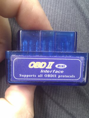

Фото адаптера в аттаче

Я пробовал с разными настройками, в том числе с подходящими мне VAZ Yanvar (Январь)5.1 R83, шаблон строки инициализации елм: VAZ Yanvar, но нет соединения проги с адаптером. Это видно из лога Hobdrive. Может нужна другая строка инициализации?

Можно как нибудь узнать строку инициализации opendiag из лога?
Re: Не могу соединится с Ваз 2109
Это проблема БТ соединения.
Это выставляете так:
тип: VAZ Yanvar (Январь)5.1 R83
Попробуйте в хобдрайве различные методы подключения БТ (insecure 4...)
Если не поможет, пробуйте более старую сборку http://hobdrive.com/download/hobd/hobd- ... 1.1.90.apk (на некоторых устройствах возникли проблемы БТ подключения в более новых версиях)
