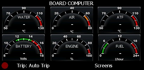

Вот какие у меня сегодня скины с актуальние возможности програмы...
1. Дасть "жизнь" иконки или гаджеты, меняя файл /при опасные стойности/, например:
- если например температура 89 и ниже, то ----> показать xx.jpg - белая
- если например температура 90 и выше, то ----> показать xx1.jpg - красная
и разумеется, указать координаты.
Все альтернативные меню на этом принципе. Етим образом тоже будет возможност там где показания датчики YES/NO (0 или 1) показать картинки, а не текст, как сейчас.
Это будеть хорошо для стоп сигналы, фары и так далее...
2. Возможност, разные екраны имели бы разныe "background" или разные темы. Сейчас
они связани.
3. Возможност за независимые настройки "имя датчика" и "мерние единицы". Сейчас,
если не ошибаюсь, шрифт показания и единицы связан, то если выбереш шрифт 60 для показание скорост, то 60 будет и км/ч...
4. И на финале - возможност выбрать только нужние датчики и запомнит это в настроек! Я уже писал, что в заводские компютри 5 или 6 параметров берут и все.
Очевидно так и надо потому что в крайном деле мы управляем машину и нет времени
читать таблицы с цифрами...
У меня заводский компютр не стоит и я всегда стремился заменит его польностю на хобдрайв, ну ведь нужен еще и "заводскии" вид...
P.S. Извините мой руский. Я из Болгарии и все понимаю, но говорить /писать/ правилно не могу.

dimitrov2000, классные скины, чуствуется скурпулезный подход.
Да, все что вы перечислили в планах записано и надеемся в ближайшее время появится.
Единственное (возможно немного грустное для вас) - с добавлением этих функций WinCE версия будет все медленнее и медленнее. Бросать поддержку CE пока не собираемся, но все же..

Интересно, а каким образом делаются такие скины. У хобда есть такие возможности?cail писал(а):dimitrov2000, классные скины, чуствуется скурпулезный подход.
- Сообщения: 29
- Зарегистрирован: 31 июл 2014, 09:30
Нет, цифры и в том случае и надписи дает хобдрайв, все остальное "background" - картинка. Рисуеш фотошопом или что там угодно и потом опытом искать полного совпадения между картинка и то что "рисует" хобдрайв. Если что то нравится могу выложить готовые background.jpg, theme и user.layout файлы, только я не очень добрый фотошопом. Есть люди
которые могут сотворить чудес...

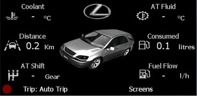

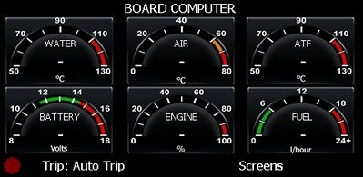

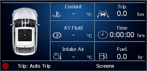

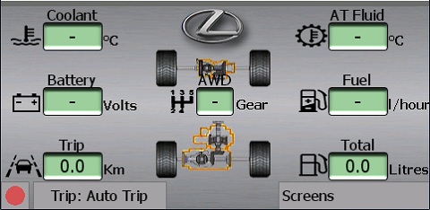

Пожалуйста...
1. хобдрайв 1.1.1 (license)
2. Надписы - как угодно в lang/en.sensor
3. Девайс - CarSolutions CS9200RV WindowsCE 6.0 Embedded
4. Резолюция 480x234
5. Lexus RX300 MY2002

Может тему отдельную создать. Может кто адаптирует готовые файлы нашего болгарского друга под свою машину. Накопится банк данных скинов и layout -файлов под разные авто.
Всетаки как сейчас это сделано у dimitrov - это очень трудоемко и сложно в поддержке.
С версии 1.2.10 уже есть поддержка фоновых картинок внутри каждого датчика. Т.е. можно отвязать фон и картинку индикатор. Скоро появится то, о чем говорил выше dimitrov - динамический выбор картинки на основе показаний датчика.
Тогда и планируем полноценную систему "Шкурок".

Спасибо еще раз Cail. У меня преложение есть. Сделаю первы скин /синий/ под хобрайв 1.2.10
завтра и выложу здесь все елементы /иконки, background и конфигурационние файлы/.
Говориш что сейчас можно отвязать фон и картинку индикатор, ну подскажеш потом как это сделать. Если у тебя найдется немного время, давай совместно попытатся сделать експериментальный скин с этими датчиками.

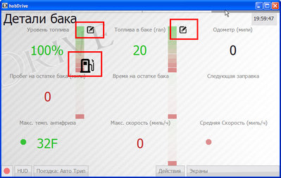

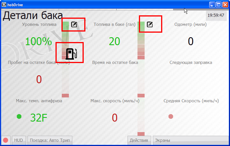

Пример, по-умолчанию На wince включится только с производительностью Highdimitrov2000 писал(а):картинку индикатор, ну подскажеш потом как это сделать
Посмотрите файл default.gauge, и увидишь аттрибуты через которые любые картинки можно грузить.
inherit="anyname"
унаследовать содержимое описания "anyname" - это способ избежать повторений для типичных описаний.
decorator-anyname="image"
добавляет декоратор типа "картинки"
anyname-image-path="images/gauges/edit-icon-$theme-brightness.png"
путь к картинке. можно использовать переменные $name - значения берутся из файлов тем
anyname-image-zorder="bottom"
top/bottom. Рисовать под или над основным виджетом
anyname-image-scale="0.15"
масштабирование относительно размера виджета
anyname-image-align="right top"
bottom, left, vcenter, hcenter, center - в какую часть виджета картинка прижмется.
anyname-image-aspect="true"
Если false, то пропорции картинки не будут соблюдаться
"anyname" - может быть любым словом, соответственно можно накладывать много картинок на виджет.

Дайте пожалуйста пример скрипта, как показать иконку на первый вид виджет "Coolant Temp"
Если в "user.layout" первая строка:
<item id="CoolantTemp" size='large'/>
и там хочу показать coolant.png, которая находится в \SDMMC Disk\HOBDNEW\images,
как точно должен выглядит скрипт и где его положит - в user.gauge или в user.layout?
Re: Альтернативные раскладки, Скины, Шкурки
Пример, по уровню топлива (рисунок давал раньше)
В layout надо добавить inherit:
в gauge надо прописать свойства и путь:
<item id="FuelLevel" onclick="FuelCalibration" inherit="_EditAction, _FuelIndicator"/>
<gauge-high id="_EditAction" decoration=""
decorator-action="image" action-image-path="images/gauges/edit-icon-$theme-brightness.png"
action-image-zorder="bottom" action-image-scale="0.15" action-image-align="right top" action-image-padding="0 20% 0 0"/>
<gauge-high id="_FuelIndicator" decoration=""
decorator-fuel="image" fuel-image-path="images/gauges/fuel-$theme-brightness.png"
fuel-image-zorder="top" fuel-image-scale="0.3" fuel-image-align="right bottom" fuel-image-padding="0 20% 0 0"/>

Для начало все в порядке. Кажеться что .png прозрачност не поддерживает?
Поддерживает, и на wince тоже. Проверяйте свои png-шки.
