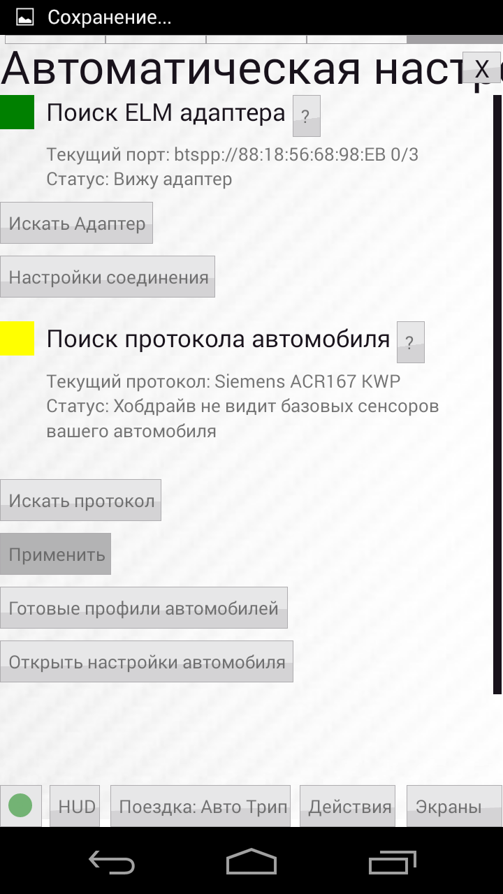

У меня саманд 1.8 EL без газа. Мозги сименс. Никак не могу подключиться к машине.
Перепробовал все профили с настроек.
На всех - хобдрайв не видит базовых сенсоров вашего автомобиля:(
См. вложение.
См. вложение.

shubin_igor, адаптер случайно не версии 2.1?
Проблемы адаптера версии 2.1: viewtopic.php?f=9&t=1409
log.txt выложите.
log.txt выложите.
