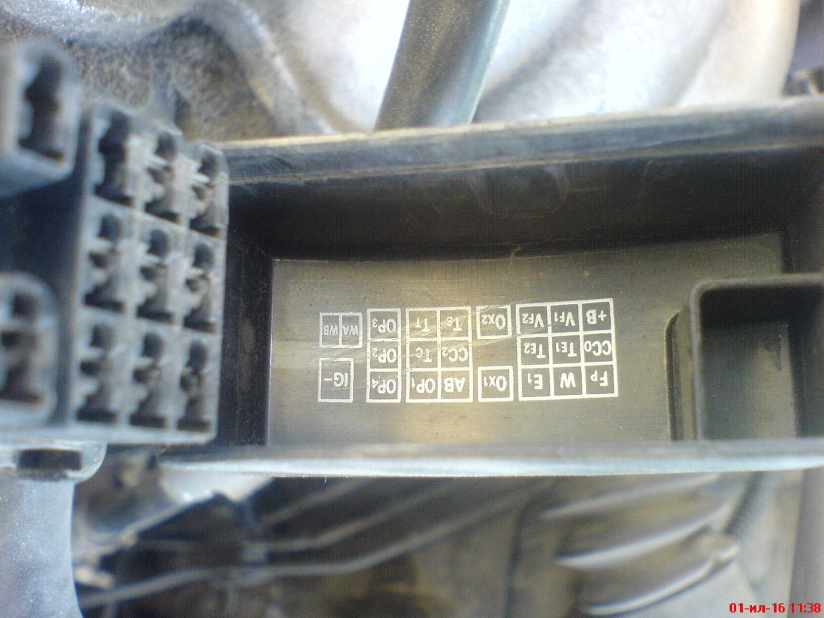

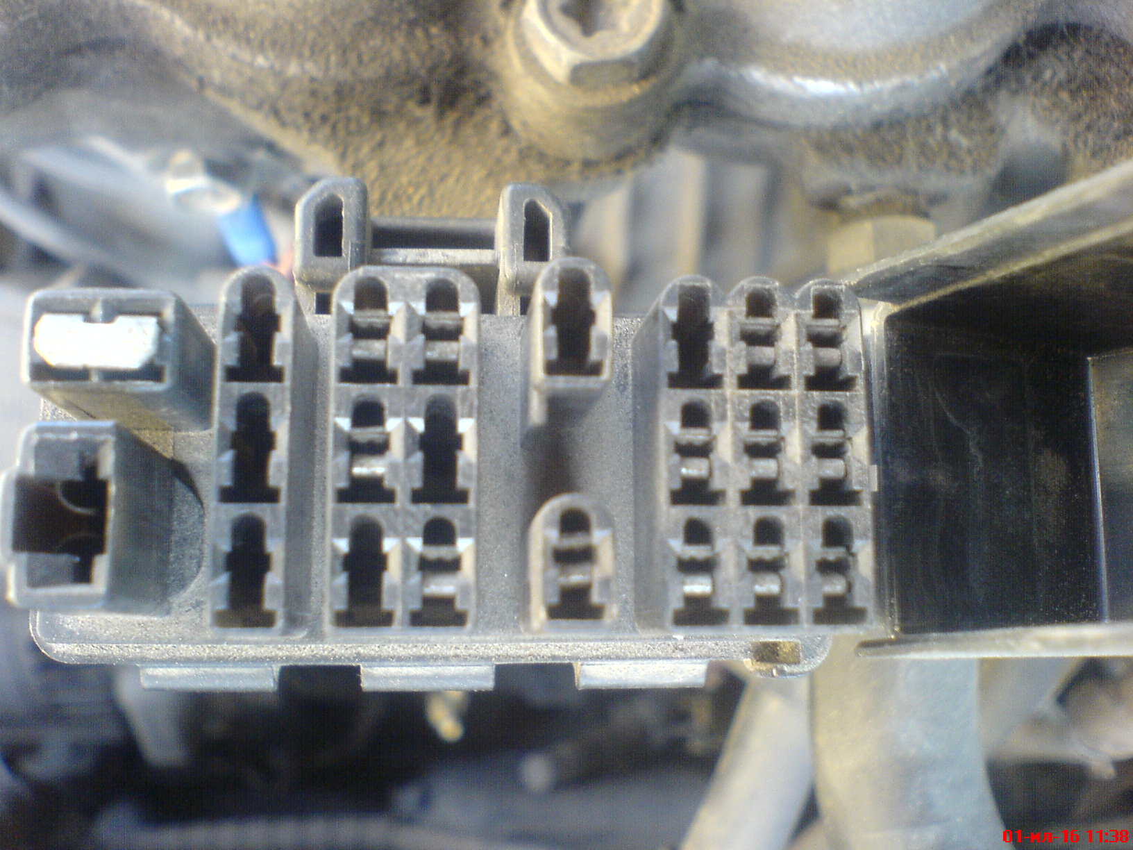

Какие контакты есть в диаг.колодке?
Дайте фото.

Завтра сделаю фото разъема на машине

Если схема распиновки с 4pda верна то мой переходник для ELM327 не правильно распаян китайцамИ
1-Tc 9-Tt
2-__ 10-__
3-Vf2 11-Vf1
4-__ 12-__
5-E1 13-W
6-Ts 14-__
7-AB 15-TE2
8-E1 16- +B
1-Tc 9-Tt
