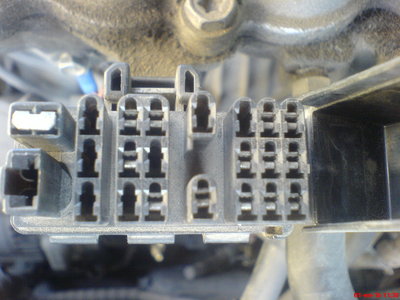

Re: TLC Prado 95 3.4L V6 5VZ-FE
Какие контакты есть в диаг.колодке?
Дайте фото.
При повторном входе подставляет первое название шаблона.
Дайте фото.
названия шаблонов разные, а строки одинаковые)Toyota JDM Nadia , с другими шаблонами такого нет.
Разъем DLC1
__http://4pda.ru/forum/lofiversion/index.php?t193433-6350.html
Завтра сделаю фото разъема на машине
Если схема распиновки с 4pda верна то мой переходник для ELM327 не правильно распаян китайцамИ
1-Tc 9-Tt
2-__ 10-__
3-Vf2 11-Vf1
4-__ 12-__
5-E1 13-W
6-Ts 14-__
7-AB 15-TE2
8-E1 16- +B
1-Tc 9-Tt
