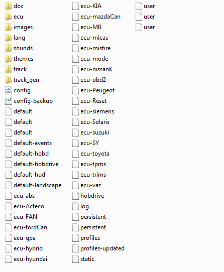

adata, замените файлы из вложения - должны появиться кнопки для управления вторым вент.
FAN.rar
- (984 байт) 1072 скачивания
не совсем понял.. на скриншоте все файлы из папки хобдрайв, я так понял нужно заменить файл с названием ecu-FAN из папки на файл ecu-FAN.layout из вашего архива ?
