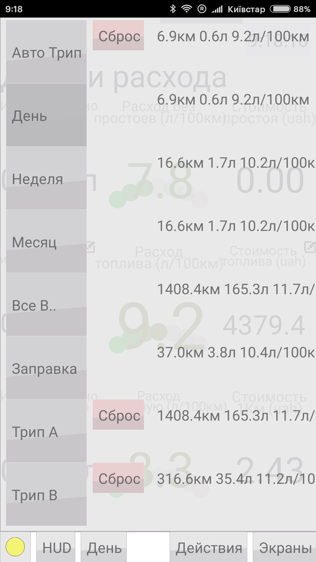

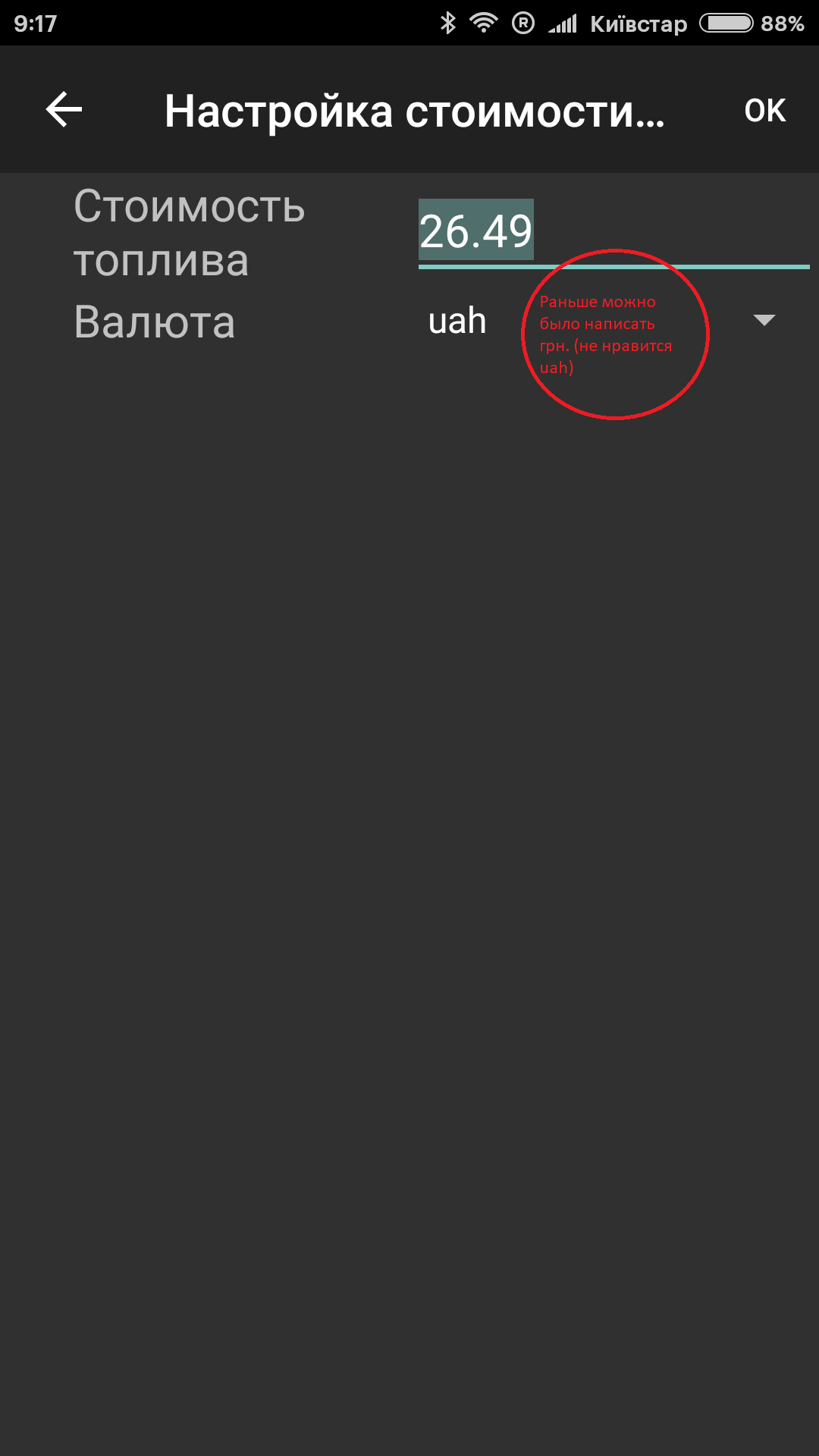

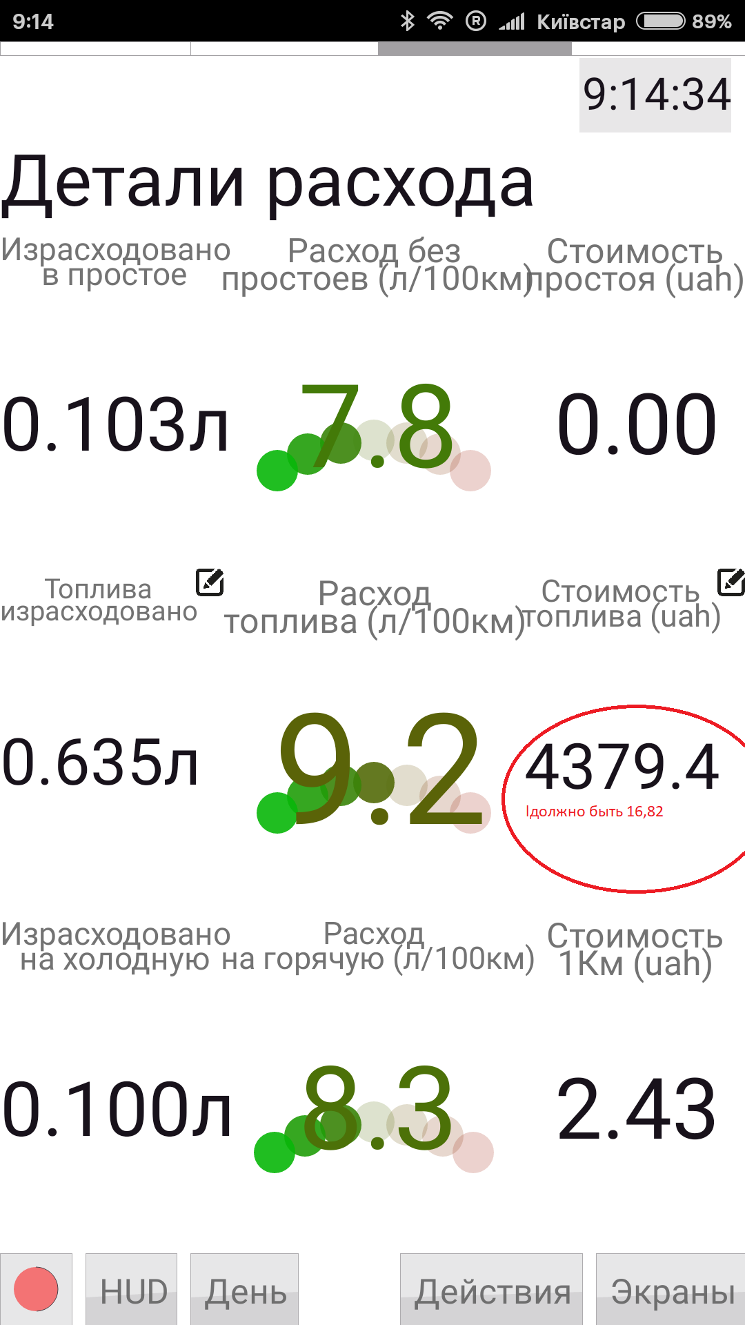

в последней бета 1.5.20
просвечивается фон и плохо визуально читается информация
раньше можно было внести свою валюту, например написать грн.
неверно отображается стоимость поездки

vlytvyn писал(а):раньше можно было внести свою валюту, например написать грн.
Удалите из файла расширение .txt и замените его в hobdrive\lang\ru\core.properties

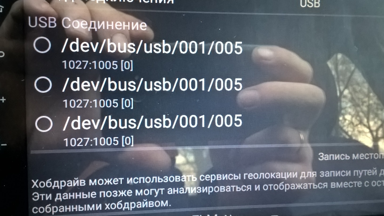

У меня usb ELM327 на чипе FTDI. В последней бете 1.5.28 при запуске программы спрашивает разрешение на доступ к usb устройству 4 раза, а если флешка вставлена, то 6 раз. После подтверждения всех всплывающих окон программа соединяется с адаптером и все работает до выключения или перезагрузки. Потом приходится снова подтверждать разрешение на доступ к usb. Установка птички на "Использовать по умолчанию для этого usb устройства" никакого эффекта не дает. В параметрах ELM соединения появляется когда 2, когда 3, когда и 4 одинаковых устройства

Запросы на разрешение доступа к USB по-прежнему повторяются, в списке устройств USB теперь присутствует в одном экземпляре.

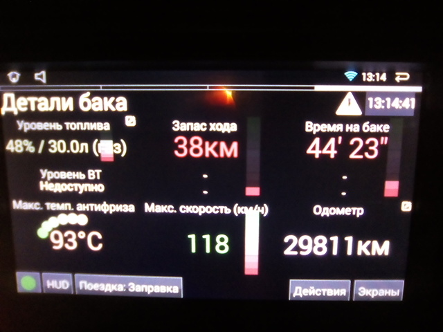

Присоединяюсь, хотелось бы слышать звуковое уведомление о подключении к автомобилю.
настройте детали бака.
