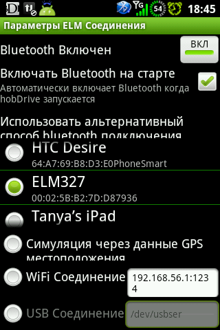

- Сообщения: 90
А как это сделать? И подробнее плиз. Ато у меня не видно никаких галок или доп настроек. (шрифт уже поставил самый мелкий, но все равно надписи наползают коегде друг на друга)cail писал(а):Попробуйте в настройках выбрать альтернативный метод подкючения.
На некоторых андроидах хобдрайв не может подключиться к bluetooth стэку - бага до сих пор не отловлена до конца. У вас именно она похоже.
А по tiggo у вас все хорошо работает.
вот скрин:
Гм.. Спасибо за скрин, попробую исправить чтоб такого не было.
Попробуйте нажать на "использовать альтернативный.." после выхода из диалога у вас должен появиться тизер с адресом ELM, при альтернативном способе на конце будет строчка "jni"
