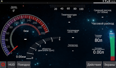

Добрый вечер. Добавьте пжл. в мой файл пятый экран. И если можно что бы отображалось в место «Средний расход» «Расход на горячую». Уберите % топлива в баке. Спасибо.

Вообще-то обычно дополнительный экран добавляется с помощью файла user.layout с нужными датчиками, но можно это сделать и в вашем файле, но опять же надо знать какие датчики вы хотите видеть при этом.
Кстати, в вашем файле я вижу только три экрана
1. "Trip computer"
2. "General"
3. "Tank Details"
bah
Сообщения: 208
Сообщение bah »
Это и есть файла user.layout просто в название добавлена "1" так я переименовываю. У меня отображаются 4 экрана: Главное; Б. компьютер; Детали расхода; Детали бака. В этих экранах оставить все как есть, а в пятом как у вас, download/file.php?id=4115&t=1 только в место «Средний расход»что бы отображался «Расход на горячую». Выкладываю ещё файл user.layout .

Ещё одна просьба, что бы в числе расход на горячую не было л/100км, а то смотрится длинно.
staratel
Сообщения: 169
Сообщение staratel »
Сделал, пробуйте
(14.81 КБ) 1417 скачиваний
Однако, кроме этого Вам еще придется скачать и установить дополнительно файлы для моей темы, иначе на экране не будет отображаться оформление.

Завтра буду переустанавливать программу, тахометр двойной, топлива в баке двойное, а спидометр вообще тройной или пятерной разобрать число не возможно.
staratel
Сообщения: 169
Перед тем как выложить исправленный файл, я проверил отображение экранов на эмуляторе, проблем не было.
Если простая переустановка не поможет, попробуйте удалить с устройства все файлы программы полностью, и только после этого установить ее вновь.
