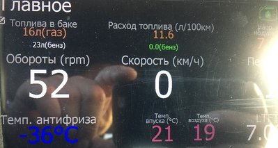

За прошедшую неделю , несколько раз вылез глюк с оборотами\скоростью\температурами\напряжением\...
Версия 44 , раньше такого не было :shock:
Re: Hobdrive на Windows 8.1 (CarPC)
BoS писал(а):За прошедшую неделю , несколько раз вылез глюк с оборотами\скоростью\температурами\напряжением\...
Надо лог с уровнем trace после глюка

Выключил с глюком
Температура двигателя обычно 88-92
Воздуха была около 27
log.zip
(1.03 МБ) 1031 скачивание
Какую темп.двигателя показывала программа при глюке?
BoS писал(а):Выключил с глюком
Замените файлы из архива и понаблюдайте за глюком
Hyundai_G4FC.rar
(5.02 КБ) 1054 скачивания

Не помню но что то похожее на скрин выше.
Ок , попробую.

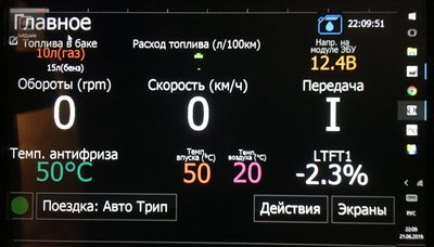

Здравствуйте, подскажите как задать место расположения окна программы?, так чтобы, запустить программу в заданный размер, главное чтоб программа заняла весь экран и была видна панель задач windows,
В файле config.xml можно прописать размер окна программы в строке:
  <size>800x480</size>
ViNiGaL
Сообщения: 28
Зарегистрирован: 27 июл 2012, 07:35
Сообщение ViNiGaL »
вопрос в другом,
допустим на экране с разрешением 1280х1024 запускаю программу в окне 800х480,
окно программы запускается на экране где хочет, а мне надо чтобы запускалось в заданном месте. верхний левый угол программы находился в левом верхнем углу экрана.
или вопрос по картинке как поднять окно программы верх?.

Закреплять в заданном месте навряд ли получится, а вот чтобы появилась возможность перемещать окно, зайдите в Настройки->Настройки Экрана->Стиль Окна и выберете normal
ViNiGaL
Сообщения: 28
Re: Hobdrive на Windows 10 (CarPC)
Сообщение ViNiGaL »
roma писал(а):Закреплять в заданном месте навряд ли получится, а вот чтобы появилась возможность перемещать окно, зайдите в Настройки->Настройки Экрана->Стиль Окна и выберете normal
это не подходит, потому что, после перезапуска программы окно опять сместится, не двигать же его каждый раз,

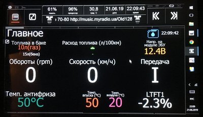

ViNiGaL писал(а):Здравствуйте, подскажите как задать место расположения окна программы?, так чтобы, запустить программу в заданный размер, главное чтоб программа заняла весь экран и была видна панель задач windows,
Тоже бодался с этим моментом.
Остановился на решении вопроса с помощью фронтэнда .
развернутое
развернутое
нормальнй режим фронта
