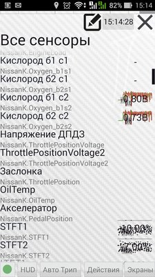

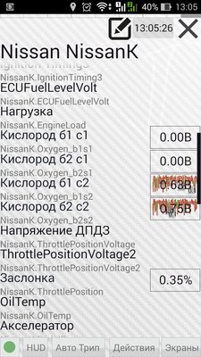

Re: Диагностика на Nissan
Продолжаю диагностировать Nissan Murano z50 2006г.
Диагностический разъем подобрал, но по многим параметрам нет данных:
Самое главное нет показаний с 1-вых кислородных датчиков ни первого ни второго банка (на экране 0 V), однако вторые (который после катализатора стоят показания вижу хорошо).
Проверял на другой машине этой-же марки, тоже самое.
В исправности датчиков сомнений нет, отключал разъем с датчика, сразу выходит ошибка P1051.
Вопрос: на каком протоколе могут находится показания кислородных датчиков первого уровня?
Заранее спасибо.
Попробуйте сменить тип на Nissan K Gas
Установить связь с авто
Снимите скрин с экрана датчика кислорода
Лог (с trace) и скрин положите сюда
Сделал. Логов нашел две шт.
logcat.txt
- (74.41 КБ) 1486 скачиваний
- (930.73 КБ) 1424 скачивания
HobDrive(1.4.28)+ZenFone(6.0)+EML_327_WiFi+NissanMurano(z50)
Замените файл в папке ecu.
Сделайте лог и скрин
Пока без изменений. Показаний первых кислородных датчиков нет.
