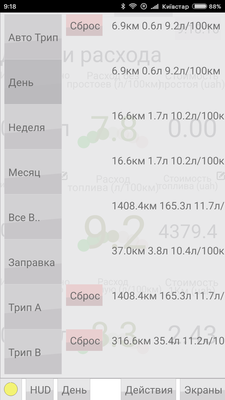

Вообще-то у меня все экраны в порядке кроме второго, там в окнах (пробег на остатке) и (пробег за поездку) на фоне цифр остаются черточки и появилось разделение по вертикали.
Traker, да, эти баги увидели. Постараемся поправить - это из за изменения логики в новой версии.

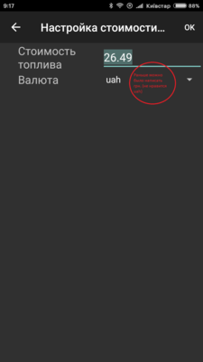

Удалите из файла расширение .txt и замените его в hobdrive\lang\ru\core.propertiesvlytvyn писал(а):раньше можно было внести свою валюту, например написать грн.

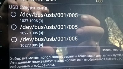

У меня usb ELM327 на чипе FTDI. В последней бете 1.5.28 при запуске программы спрашивает разрешение на доступ к usb устройству 4 раза, а если флешка вставлена, то 6 раз. После подтверждения всех всплывающих окон программа соединяется с адаптером и все работает до выключения или перезагрузки. Потом приходится снова подтверждать разрешение на доступ к usb. Установка птички на "Использовать по умолчанию для этого usb устройства" никакого эффекта не дает. В параметрах ELM соединения появляется когда 2, когда 3, когда и 4 одинаковых устройства
HobDrive(lic_1.5.30 beta)+ RockChip PX3(Android 7.1.2) + Ford Focus 1.8 TDCi (Siemens SID202)
По результатам обновления до 1.5.30:
Запросы на разрешение доступа к USB по-прежнему повторяются, в списке устройств USB теперь присутствует в одном экземпляре.
