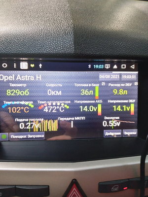

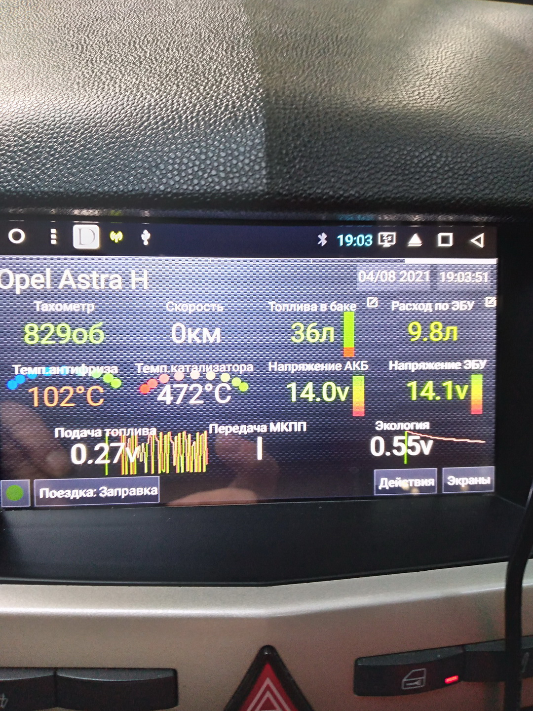

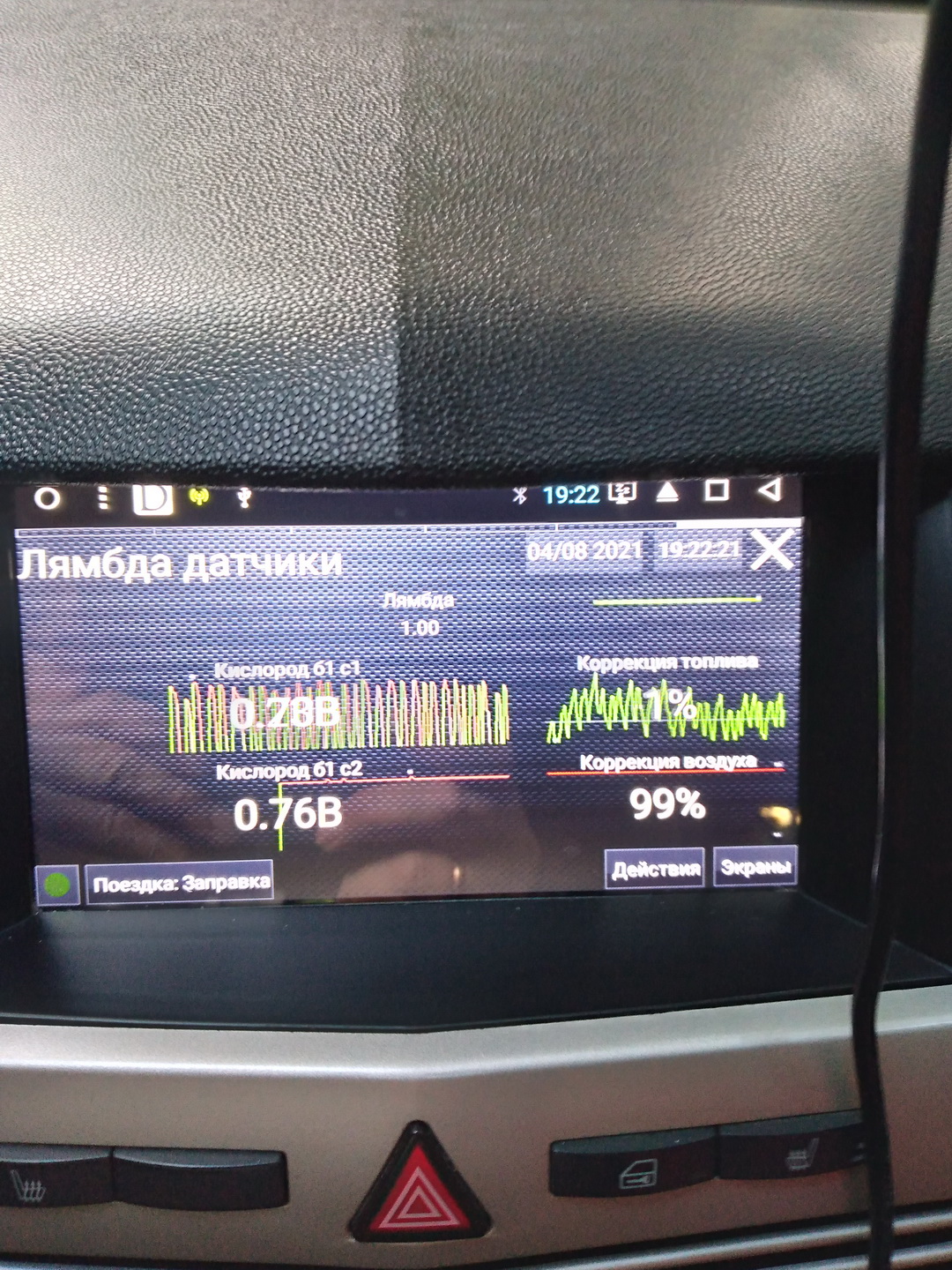

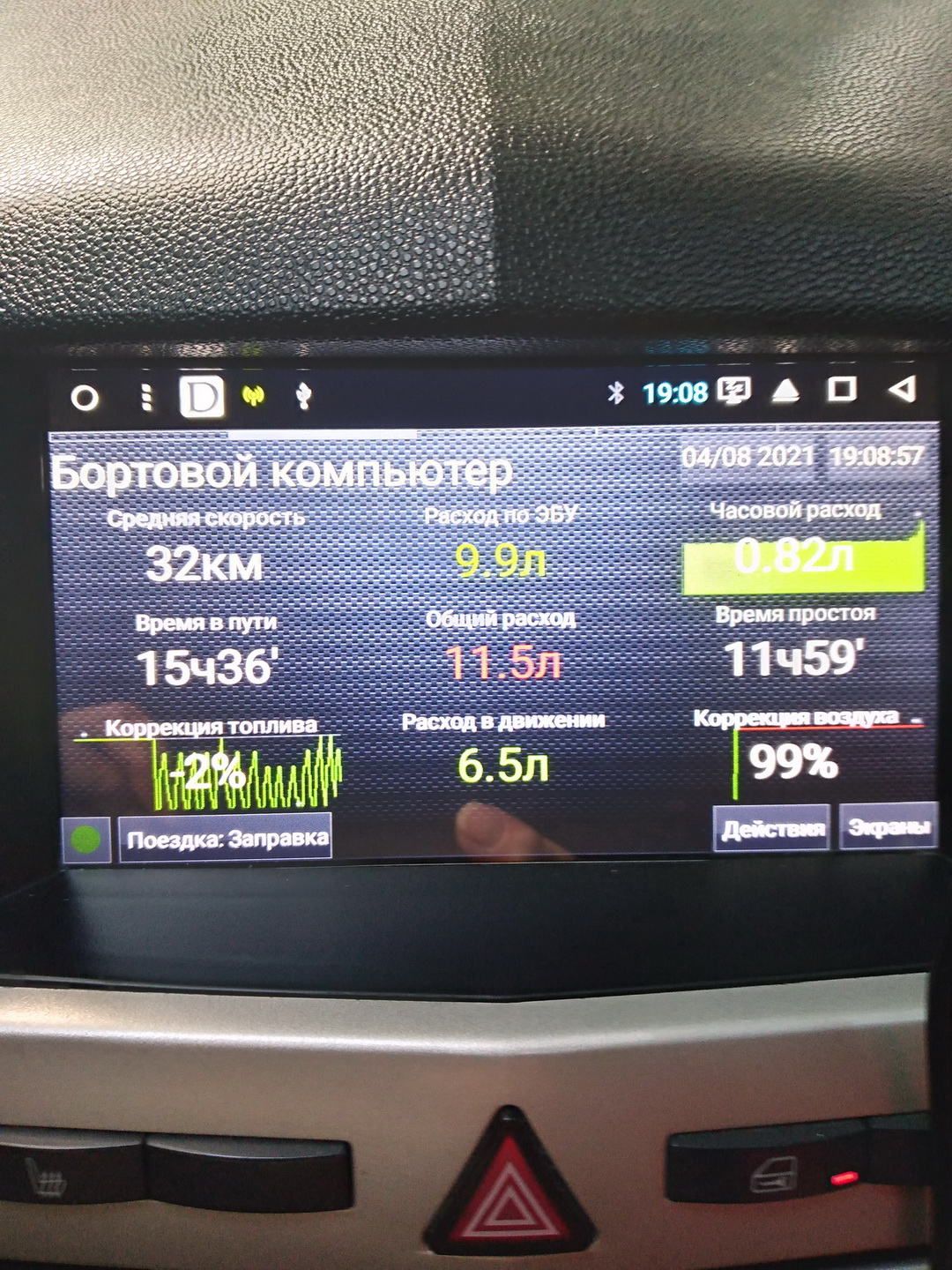

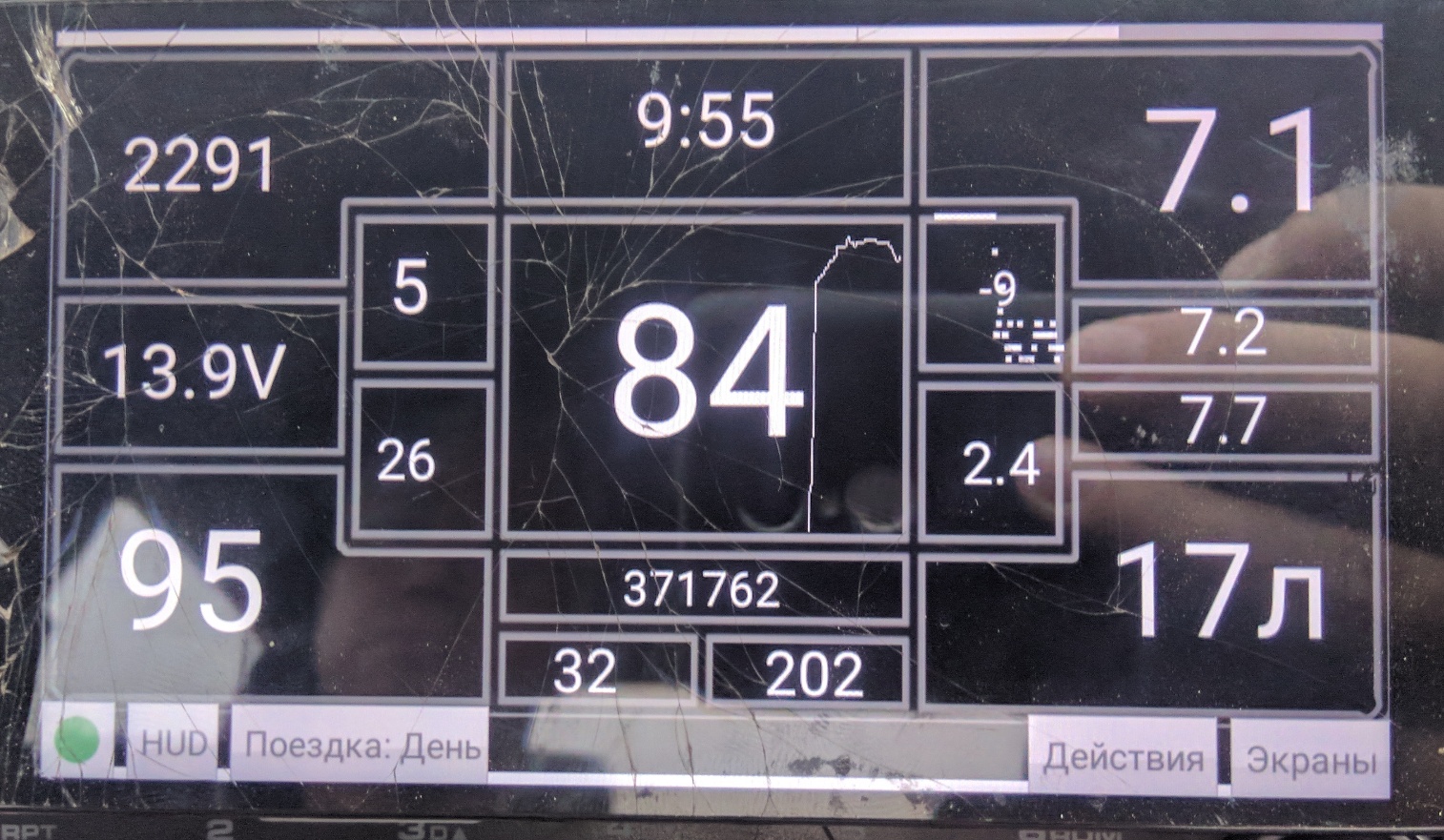

Добрый вечер.
Дмитрий на внешний вид ничего не изменилось.
Добавил фото компьютера и всех лямбд
Файлы точно перезаписали? Изменения вносили? Значения тоже должны были расчвечиваться
- Muzykant
- Сообщения: 93

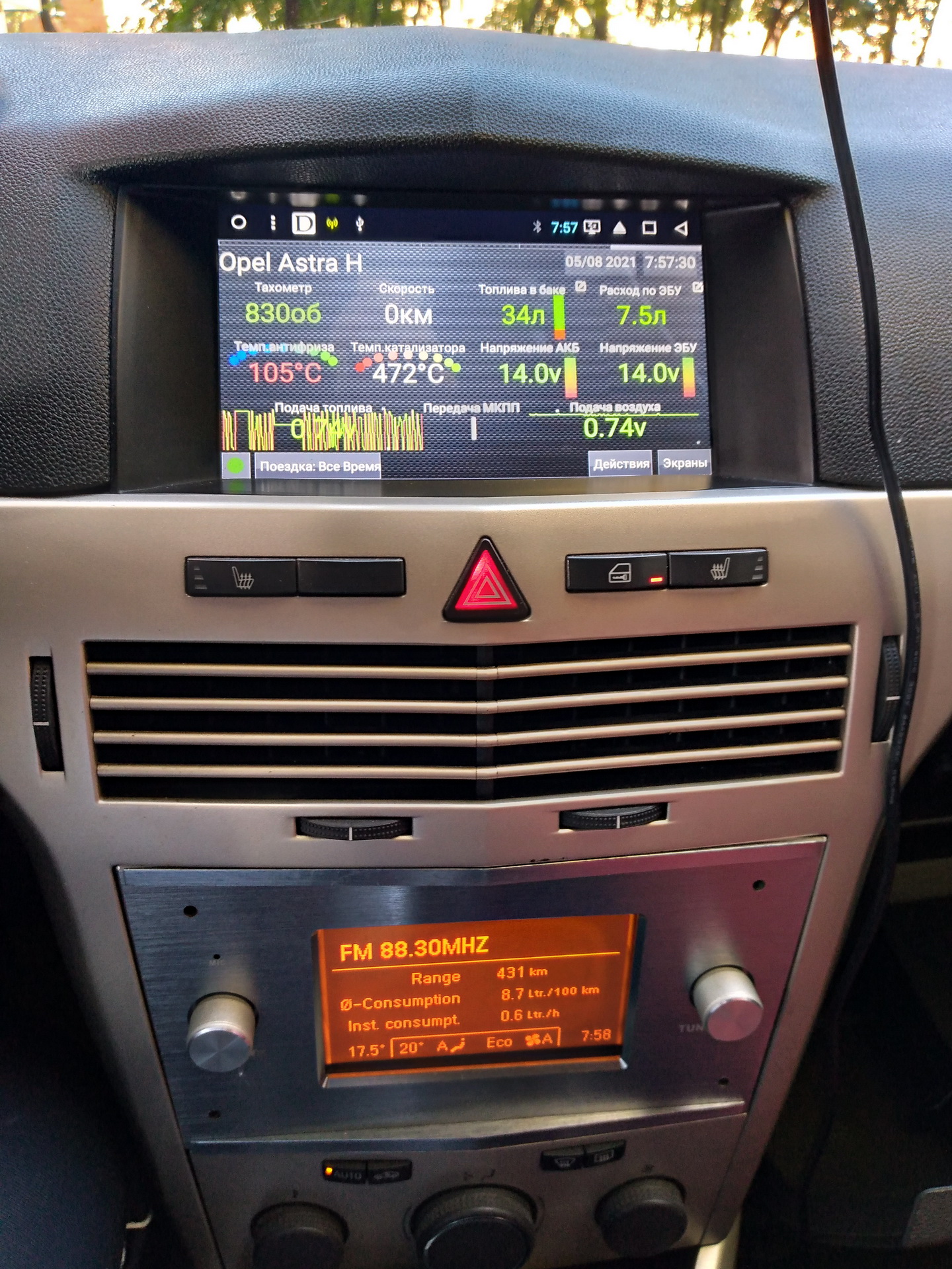

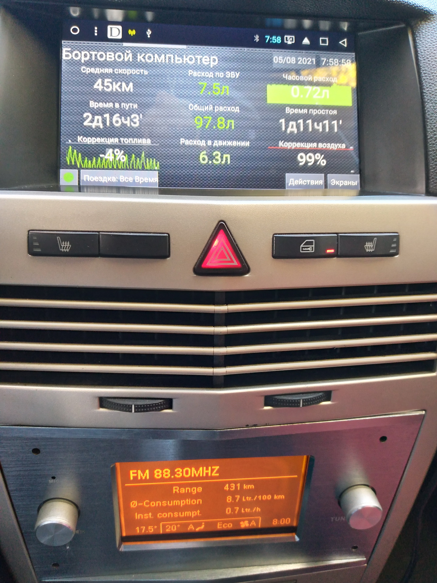

- Откуда: Москва
Дмитрий принудительно перезагрузил ГУ картинка изменилась
фото вложил
фото вложил
Здравствуйте, Александр.
Сейчас вас картинка устраивает? Можете изменить расцвечивание значение на false, чтобы лучше читалось.
- Muzykant
- Сообщения: 93
- Откуда: Москва
Дмитрий спасибо все устраивает.
Только при редактировании на ГУ этого параметра настройки почему-то устанавливаются по умолчанию.
Может где то в другом файле что-то прописать подскажите,пробовал перезагружать не получается
другие датчики то-же самое при редактировании любого другого параметра сбрасываются по умолчанию.
