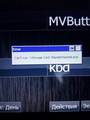

5-й экран появился.Путь прописал,вроде правильно,но при запуске появляется ошибка "Error:Can't run:\Storage Card\Navitel\Navitel.exekdika писал(а): Появится 5-й экран с 4-мя кнопками:

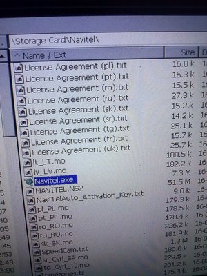

Сделайте фото из тотала, чтобы было видно полный путь к навителу.
Re: Запуск сторонних программ через Хобдрайв
Вот фото из тотала и фото ошибки.kdika писал(а):Попробуйте убрать пробел в Storage Card.

С остальными программами та же история.

Ни на одной из четырех не запустился.kdika писал(а):Тестовый вариант во вложении.

Проблема из-за пробела в пути.
Если путь без пробелов - программы запускаются.
Подождем Cail-а - может что-то подскажет.
