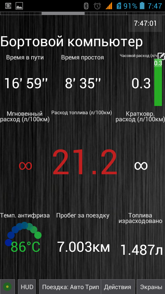

Проверил. Удалил все. Почистил систему.Установил свежую версию. Получается в полной версии нет фильтрации таких событий. Идет подсчет расхода и присутствуют минимальные обороты на заглушенном двигателе:cail писал(а):Вообще в полной версии стоит фильтрация таких событий. Может это у вас со стародавних времен осталось? попробуйте убрать эти фильтры из user.ecuxml и посмотреть что будет со свежей 1.2.12Показывали правильно,но без этого считался расход топлива в л/час даже когда двигатель заглушен

Программа установлена с 0. Чтобы ничего из настроек не влияло. Задан только профиль автомобиля.
Лог работы:
Лог работы:

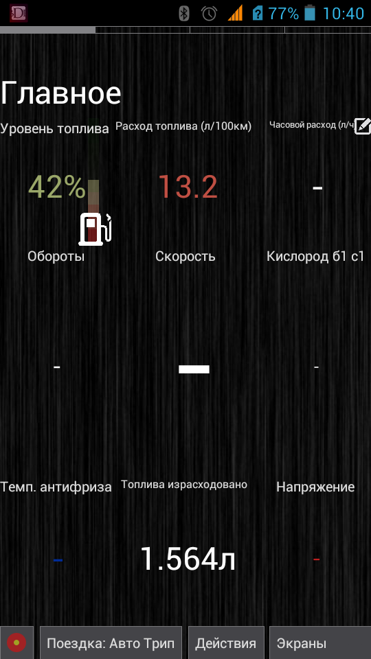

Настроил под себя главный экран: удалил кнопку HUD и часы, заменил некоторые датчики.
Для устранения всплывающих сообщений о пропущенной поездке в файле delphi-mt20u.ecuxml заменил <parameter id="ECUOdometer"> на <parameter id="ECU_Odometer">
Включил опцию "Кор. скорости и оборотов".
Все устраивает.
Остался только 1 проблемма: показания скорости на спидометре программы нарастают и падают очень медленно: я уже остановился, а скорость еще показывает 5-7 км/ч или наоборот я уже еду 60 км/ч, а скорость показывает 45км/ч и через несколько секунд становится 60 км/ч и т.д.
При этом обороты при нажатии на газ или при торможении изменяются мгновенно.
Выкладываю вид главного экрана и лог работы проги.
Помогите плиз победить спидометр программы.
ps До внесения изменений в программу показания спидометра также тормозили.
Все устраивает.

давайте попробуем разобраться это тормозит интефейс (идет задержка обновления данных) или так отдает инфу по скорости ЭБУ.Aleksandr Minsk писал(а):Помогите плиз победить спидометр программы.
Во вложении файл. На первом листе все ответы от ЭБУ как есть. На втором: время, обороты, скорость в нормальном для восприятия виде.
Глядя на второй лист вы сможете сказать программа отображала скорость также?

Вы можете найти место в этом файле, где так происходило?я уже остановился, а скорость еще показывает 5-7 км/ч или наоборот я уже еду 60 км/ч, а скорость показывает 45км/ч и через несколько секунд становится 60 км/ч

Так происходит при остановке на каждом светофоре и при разгоне .
Просмотрел файл. несколько подозрительных участков выделил желтым цветом.
Ну не могла машина мгновенно увеличить и уменьшить скорость.
Ещезаметил если очень плавно разгоняться и очень плавно тормозить то показания спидометров автомобиля и программы совпадают и заторможенности спидометра программы нет.

А какое время общения с ОБД у вас показывает? Нажать на зеленый кружек в нижнем левом углу.
Сразу после старта программы и по истечении нескольких минут.
Вообще это значит ЭБУ притормаживает с показаниями скорости. Со стороны хобдрайва немного можно улучшить, установив для сенсора скорость в настройках период обновления - 0. Тогда хобдрайв будет обновлять данные по скорости с максимальной для вашего ЭБУ частотой.

Установил в настройках датчика "интервал обновления датчика" =0cail писал(а):Вообще это значит ЭБУ притормаживает с показаниями скорости. Со стороны хобдрайва немного можно улучшить, установив для сенсора скорость в настройках период обновления - 0. Тогда хобдрайв будет обновлять данные по скорости с максимальной для вашего ЭБУ частотой.
Проверю отпишусь.
В первых двух местах увеличился интервал между запросами к ЭБУ из-за запроса напряжения с елм.Aleksandr Minsk писал(а):Просмотрел файл. несколько подозрительных участков выделил желтым цветом.
Замените на запрос с ЭБУ.
В layout надо поменять
с
<item id="ControlModuleVoltage" size='medium'/>
