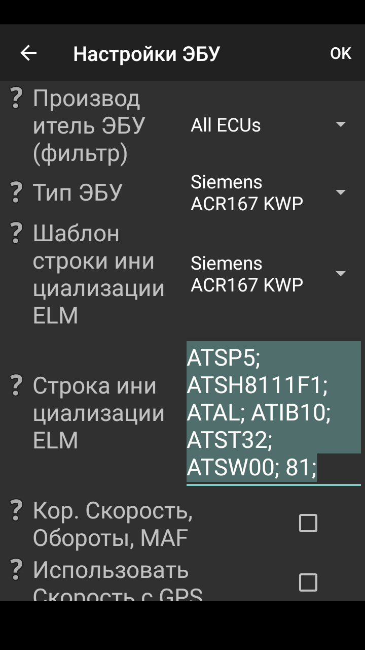

Добрый день у меня машина Samand 1,8 ЭБУ сименс, стоит ГБО пропан. Я выбрал вид в настройках вида топлива Газ-Бензин. Как программа поймет когда машина работает на бензине и надо считать бензин и когда она переключиться на газ и надо считать уже газ. Один пользователь Вашей программы мне сказал что на закладке главное в правом верхнем углу должна быть рисунок канистры, это бензин. Нажимаешь на нее появляется голубая капля, это газ. если они со значком замка то значит включено ручное переключение, если без замка то автомат. У меня была демо версия никакого значка не было Подумал что в полной версии будет), купил полную но его и тут нету. Скажите пожалуйста, что я не правильно сделал или что мне сделать что бы этот рисунок появился?
Спасибо

Re: Главный экран
1. Номер версии какой установлен?
экраны\настройки\версия и обновления
2.Пришилте скрины с экранов:
Главное, БК, Настройка типа топлива (экраны\настройки\параметры авто\настройки эбу\настройка типа топлива)

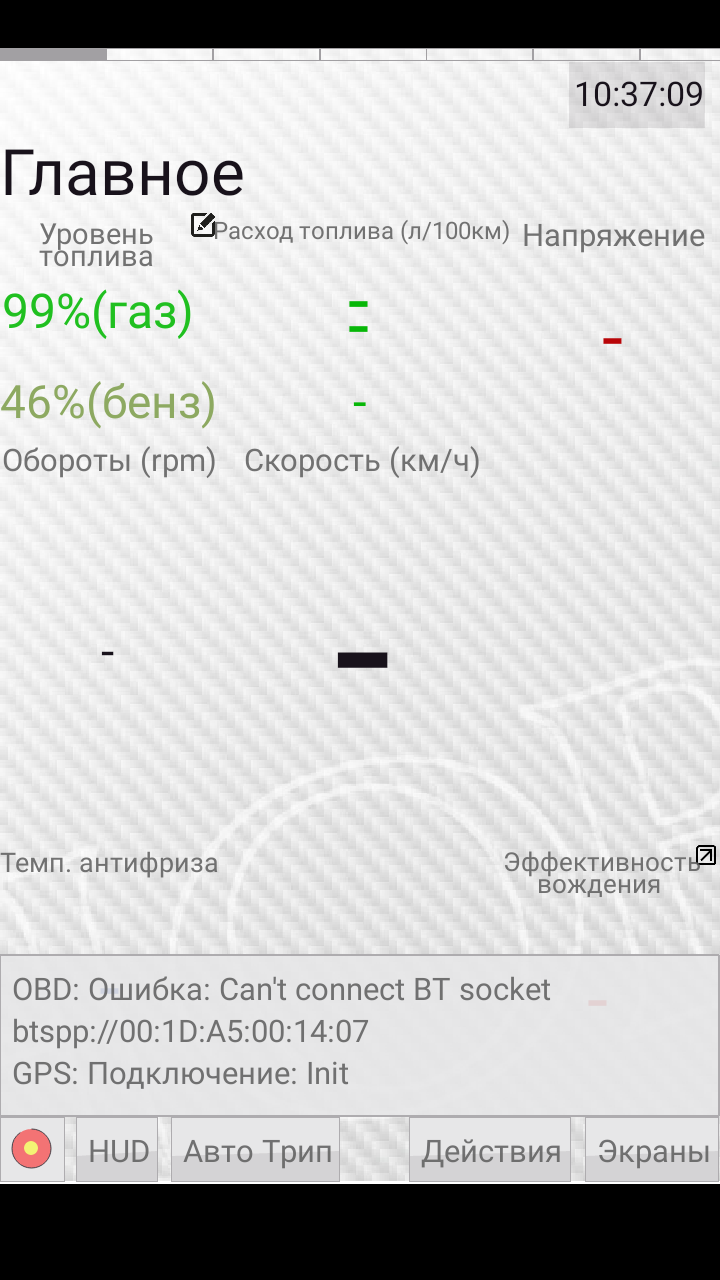

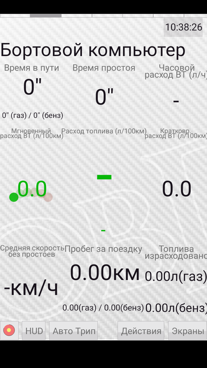

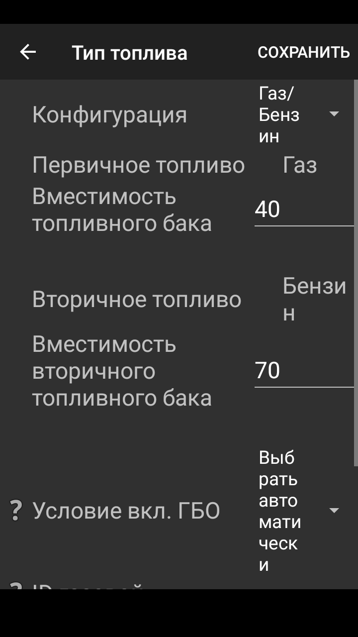

Re: Главный экран
1.5.39 2018/09/18
все во вложении
1.5.39 2018/09/18
все во вложении

Re: Главный экран
Значек должен появиться при подключении к ЭБУ.
Сейчас у вас нет связи с авто.
Переключение метода расчета будет происходить по температуре из настроек Типа топлива
Re: Главный экран
Я поставлю "Условие вкл. ГБО" температура и обороты. следовательно при прогреве до 40град будет считаться бензин после 40грд вкл. ГБО хобдрайв видет 40грд и начинает считать газ. Я правильно понимаю? По остальным настройка все правильно выбрано?

Re: Главный экран
Забыл спросить. Скажите пожалуйста какой метод расчета расхода- газ и бензин нужно выбрать?

Re: Главный экран
BSerg писал(а):Я поставлю "Условие вкл. ГБО" температура и обороты. следовательно при прогреве до 40град будет считаться бензин после 40грд вкл. ГБО хобдрайв видет 40грд и начинает считать газ. Я правильно понимаю?
да
BSerg писал(а): Скажите пожалуйста какой метод расчета расхода- газ и бензин нужно выбрать?
по вашему Типу эбу доступны методы: по форсунке и МАФ
Подробнее про методы: https://hobdrive.userecho.com/knowledge ... fitsientyi
