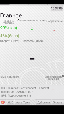

BSerg » 23 янв 2019, 17:47
Добрый день у меня машина Samand 1,8 ЭБУ сименс, стоит ГБО пропан. Я выбрал вид в настройках вида топлива Газ-Бензин. Как программа поймет когда машина работает на бензине и надо считать бензин и когда она переключиться на газ и надо считать уже газ. Один пользователь Вашей программы мне сказал что на закладке главное в правом верхнем углу должна быть рисунок канистры, это бензин. Нажимаешь на нее появляется голубая капля, это газ. если они со значком замка то значит включено ручное переключение, если без замка то автомат. У меня была демо версия никакого значка не было Подумал что в полной версии будет), купил полную но его и тут нету. Скажите пожалуйста, что я не правильно сделал или что мне сделать что бы этот рисунок появился?
Спасибо
HobDrive (лицензия) +Андроид 7,0 + Elm327Bluetooth +Samand (ЭБУ Siemens)+ГБО-4

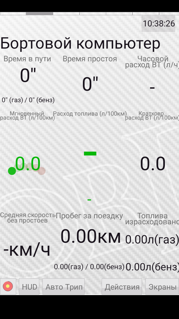

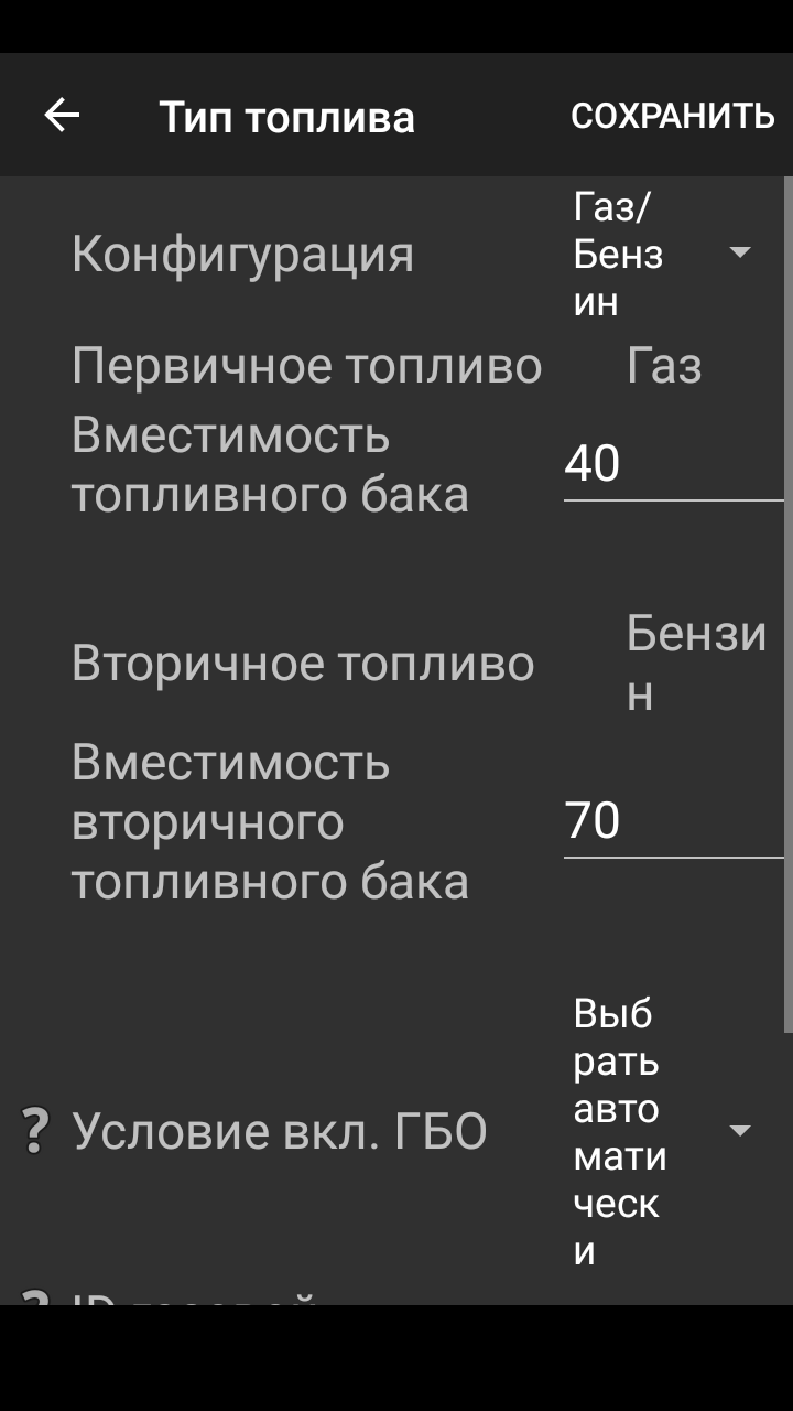

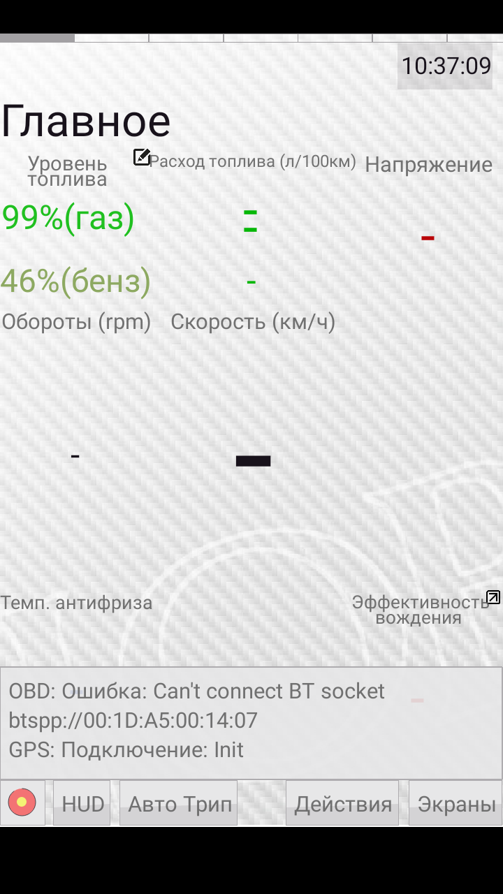

Re: Главный экран
BSerg » 24 янв 2019, 12:22
1. Номер версии какой установлен?
1.5.39 2018/09/18
2.Пришилте скрины с экранов:
Главное, БК, Настройка типа топлива (экраны\настройки\параметры авто\настройки эбу\настройка типа топлива)
все во вложении

Re: Главный экран
kdika » 24 янв 2019, 13:07
Значек должен появиться при подключении к ЭБУ.
Сейчас у вас нет связи с авто.
Переключение метода расчета будет происходить по температуре из настроек Типа топлива
HobDrive(1.6.1_lic)+ZenFone2(5.0)+Elm327Carista+RenMegane3(SID305)
Сообщения: 5127
Re: Главный экран
BSerg » 24 янв 2019, 13:19
Я поставлю "Условие вкл. ГБО" температура и обороты. следовательно при прогреве до 40град будет считаться бензин после 40грд вкл. ГБО хобдрайв видет 40грд и начинает считать газ. Я правильно понимаю? По остальным настройка все правильно выбрано?
спасибо.

Re: Главный экран
kdika » 24 янв 2019, 14:38
BSerg писал(а):Я поставлю "Условие вкл. ГБО" температура и обороты. следовательно при прогреве до 40град будет считаться бензин после 40грд вкл. ГБО хобдрайв видет 40грд и начинает считать газ. Я правильно понимаю?
да
