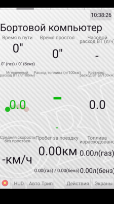

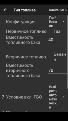

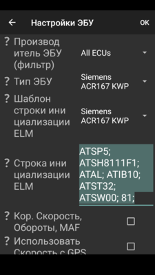

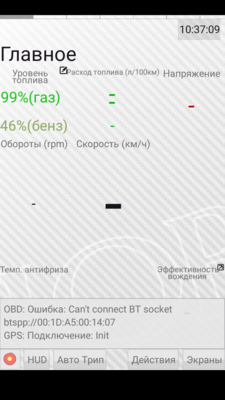

BSerg » 24 янв 2019, 12:22
1. Номер версии какой установлен?
1.5.39 2018/09/18
2.Пришилте скрины с экранов:
Главное, БК, Настройка типа топлива (экраны\настройки\параметры авто\настройки эбу\настройка типа топлива)
все во вложении
HobDrive (лицензия) +Андроид 4.1.2 + Elm327Bluetooth +Samand (ЭБУ Siemens)+ГБО-4
Имя: Serg
Сообщения: 8
Зарегистрирован: 18 янв 2019, 17:34
Re: Главный экран
kdika » 24 янв 2019, 13:07
Значек должен появиться при подключении к ЭБУ.
Сейчас у вас нет связи с авто.
Переключение метода расчета будет происходить по температуре из настроек Типа топлива
HobDrive(1.6.3_lic)+ZenFone2(5.0)+Elm327Carista+RenMegane3(SID305)

BSerg » 24 янв 2019, 13:19
Я поставлю "Условие вкл. ГБО" температура и обороты. следовательно при прогреве до 40град будет считаться бензин после 40грд вкл. ГБО хобдрайв видет 40грд и начинает считать газ. Я правильно понимаю? По остальным настройка все правильно выбрано?

kdika » 24 янв 2019, 14:38
BSerg писал(а):Я поставлю "Условие вкл. ГБО" температура и обороты. следовательно при прогреве до 40град будет считаться бензин после 40грд вкл. ГБО хобдрайв видет 40грд и начинает считать газ. Я правильно понимаю?
да
BSerg писал(а): Скажите пожалуйста какой метод расчета расхода- газ и бензин нужно выбрать?
по вашему Типу эбу доступны методы: по форсунке и МАФ
