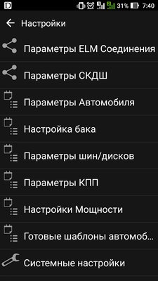

Доброе утро!
Ещё хотел поинтересоваться по поводу меню Экран\Настройки\ Настройка бака. Данное подменю "Настройка бака" не активно жмёшь, а оно не входит. Заходил через детали бака и делал корректировки по объёму самого бака и кол-ву на данный момент.
HobDrive(1.5.30_lic)+ASUSZenFoneMAX Z010D(6.0.1)+ELM327 1.5WIFI+GW HOVER 2007(Delphi MT20U)
siriusus
Сообщения: 6
Зарегистрирован: 22 дек 2017, 17:30
Имя: Дима
Сообщение siriusus »
По поводу настройки бака разобрался, обновил версию до 1.5.30 интерфейс изменился.

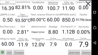

siriusus писал(а):Всем доброго дня! У меня машина ховер н2 бензин 2007 г.в., блок delphi mt20u.Профиль брал по Tiggo. Не показывает расход топлива л/100. Скорость, обороты, одометр, напряжение, темп ОЖ все верно показывает без задержек, но расход нет. Куда копать? Елм 327 ver. 1.5 wifi, метод расчета МАП инициализация внес вот это ATSP5; ATAL; ATIB10; ATSH8111F1; ATST32; ATSW00; ATS0; ATAT0; ATWM3E01; ATFI
экраны/настройки/параметры авто/параметры ЭБУ/ тип ЭБУ какой установлен?
Как калибровать описано тут: http://hobdrive.userecho.com/forums/4-b ... itsientyi/
siriusus
Сообщения: 6
Имя: Дима
указал Tiggo Delphi MT20U
по форсунке должно работать

анд писал(а):На каком экране его посмотреть
Это для:
тип эбу - Tiggo Delphi MT20U
Во всех сенсорах - IdleAirControl
