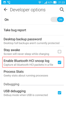

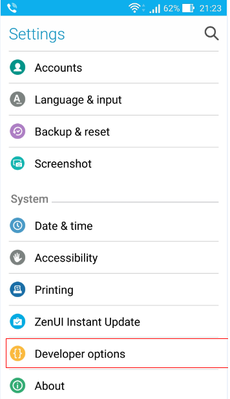

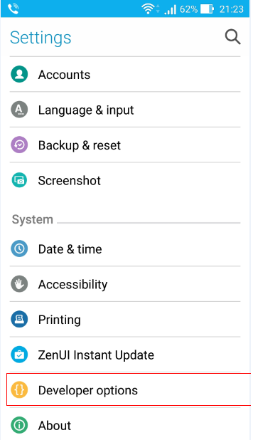

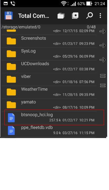

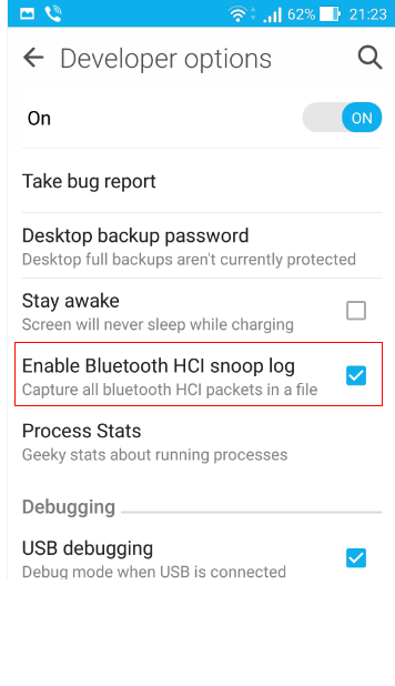

1. enable Developer Options
2. enable bluetooth HCI snoop log
3. connect auto app sz viewer
4. attache file btsnoop_hci.log
theamila
Сообщения: 13
Зарегистрирован: 09 янв 2017, 13:42
Re: Suzuki Kei (JDM)
Сообщение theamila »
Got the Bluetooth log in the way you have mentioned... :)
btsnoop_hci.log
(80.74 КБ) 2314 скачиваний
