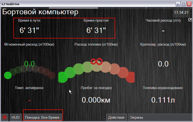

Сделайте еще скрин экрана "Бортовой компьютер" при заведенном авто.

Из ваших данных видно, что программа "За все время" была подключена 6мин 31сек. За это время расстояние не менялось, т.е. равно 0. Следовательно мгновенный и средний расход, которые определяются на километраж будут равны бесконечности (деление на 0 дает бесконечность).
Жду фото с часовым расходом.
