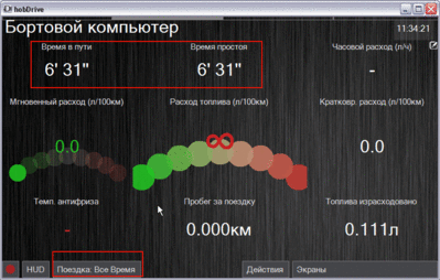

Пробовано все. Разные варианты перебраны. Без толку. Как перестал показывать расход так и не показывает. При запуске проги (включение или выключение авто ни чего не меняет на индикаторе) выводится знак бесконечности с цветовой шкалой и его ни как не победить. Ни один параметр такой фигни не выводит. Что за ерунда приключилась не понятно. То было то в раз не стало. Взял другой EML и бестолку. Тоже самое.
HobDrive 1.1.98 (Licenz), ELM327(BT 1.5), Android 8, Рено Сандеро Степвей 2 2018
Re: Проблема состыковки программы с авто
Какой часовой расход показывает?!andremail63 писал(а):При запуске проги (включение или выключение авто ни чего не меняет на индикаторе) выводится знак бесконечности с цветовой шкалой и его ни как не победить.
В каком разрезе смотрите расход: поездка, день, неделя...(нижний левый угол программы)?
Если поездка то при каждом новом соединении будет отображаться бесконечность (деление на нулевое пройденное расстояние)

Вообще ни какого расхода не показывает. Все параметры связанные с показом расходов (все) выводят красный значек бесконечности.

Сделайте еще скрин экрана "Бортовой компьютер" при заведенном авто.

Жду фото с часовым расходом.
