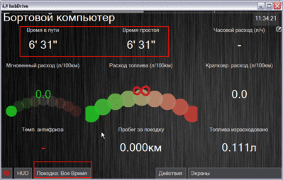

Сделайте еще скрин экрана "Бортовой компьютер" при заведенном авто.
И также положите еще persistent.data
Re: Проблема состыковки программы с авто
Запрошенный файл. Вид вышлю позже.
- persistent.rar
- Файл.
HobDrive 1.1.98 (Licenz), ELM327(BT 1.5), Android 8, Рено Сандеро Степвей 2 2018
Из ваших данных видно, что программа "За все время" была подключена 6мин 31сек. За это время расстояние не менялось, т.е. равно 0. Следовательно мгновенный и средний расход, которые определяются на километраж будут равны бесконечности (деление на 0 дает бесконечность).
Жду фото с часовым расходом.
