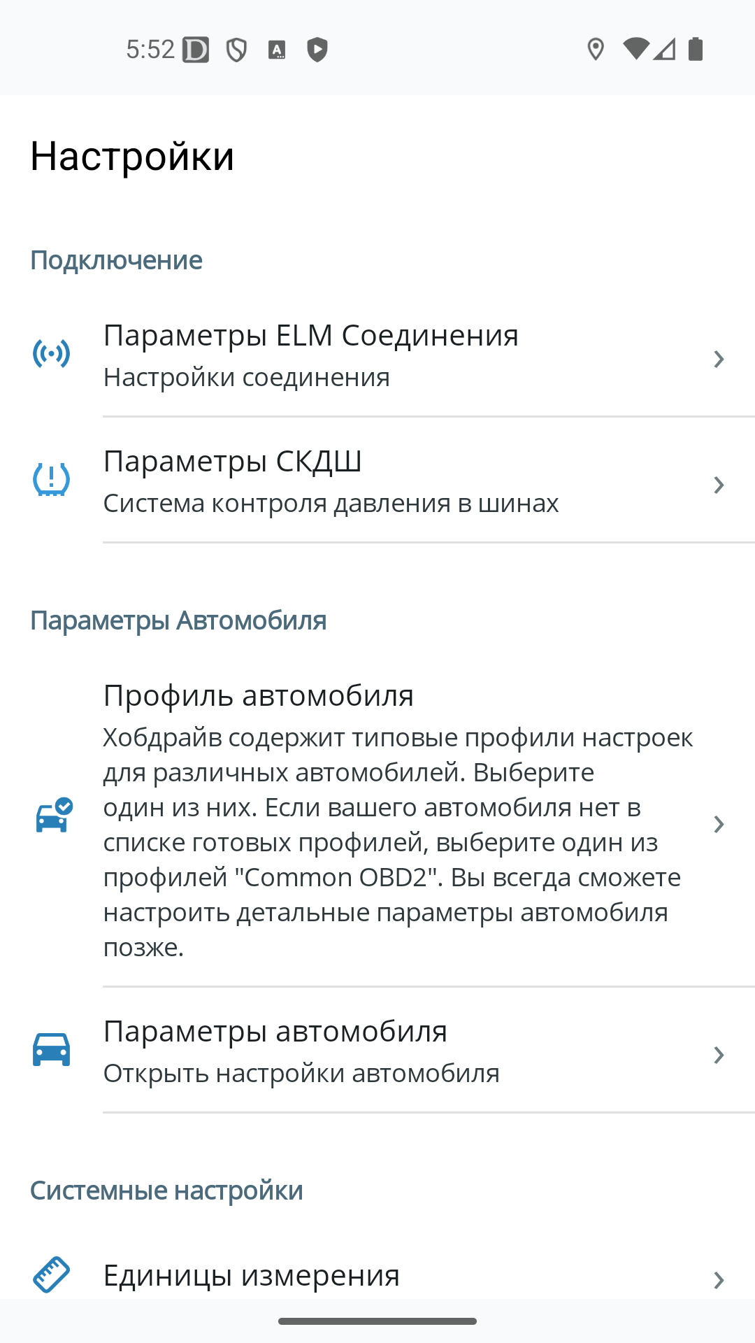

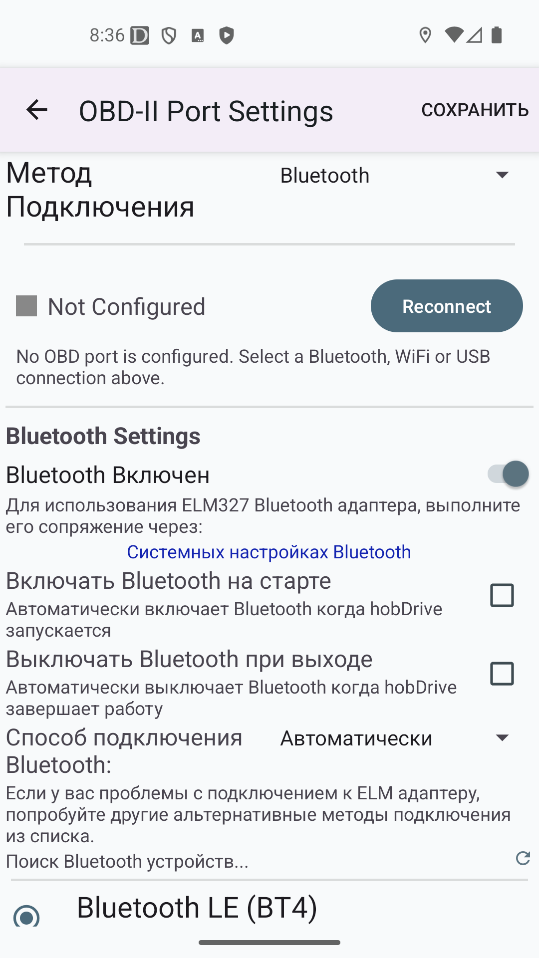

1. Подключите ELM327 адаптер
Откройте: Экраны -> Настройки -> Параметры ELM соединения.
Варианты подключения:
Настройки соединения на Android
Настройки подключения ELM327 на Android (режим Bluetooth).
Подробнее по качеству и совместимости адаптеров: Проблемы кривых адаптеров ELM327.

3. Выберите профиль автомобиля
Откройте: Настройки -> Параметры автомобиля.
Рекомендуемый порядок:
  1. Попробуйте Загрузить из шаблона.
  2. Если шаблона нет, настройте профиль вручную.
  3. При удачной настройке отправьте профиль через Поделиться.
Подробнее: Готовые профили автомобилей, Диагностика ABS/SRS и отдельных ЭБУ.

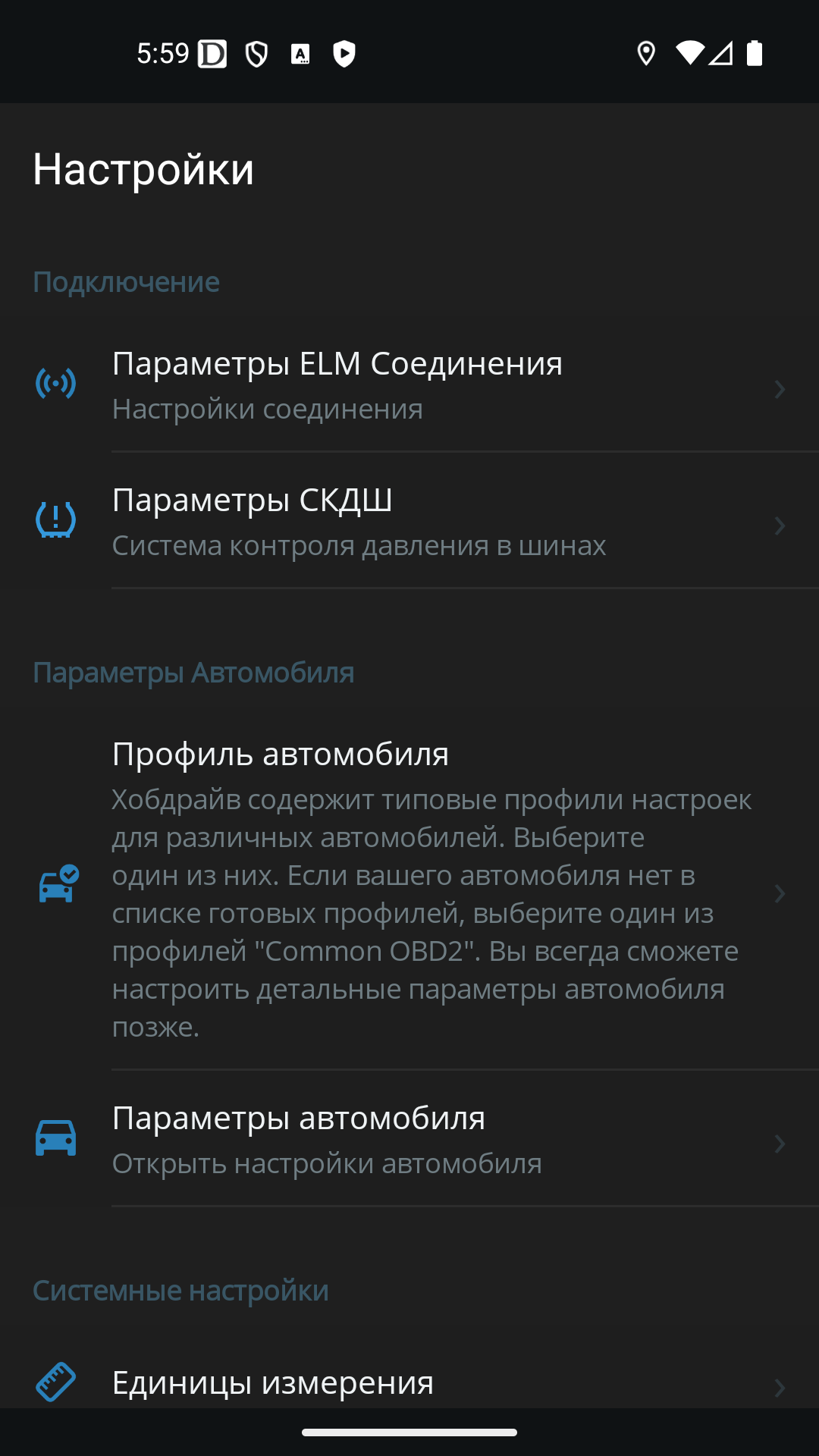

Меню «Экраны» открывает доступ к дополнительным элементам управления:
Экран «Настройки»
Ключевые разделы:

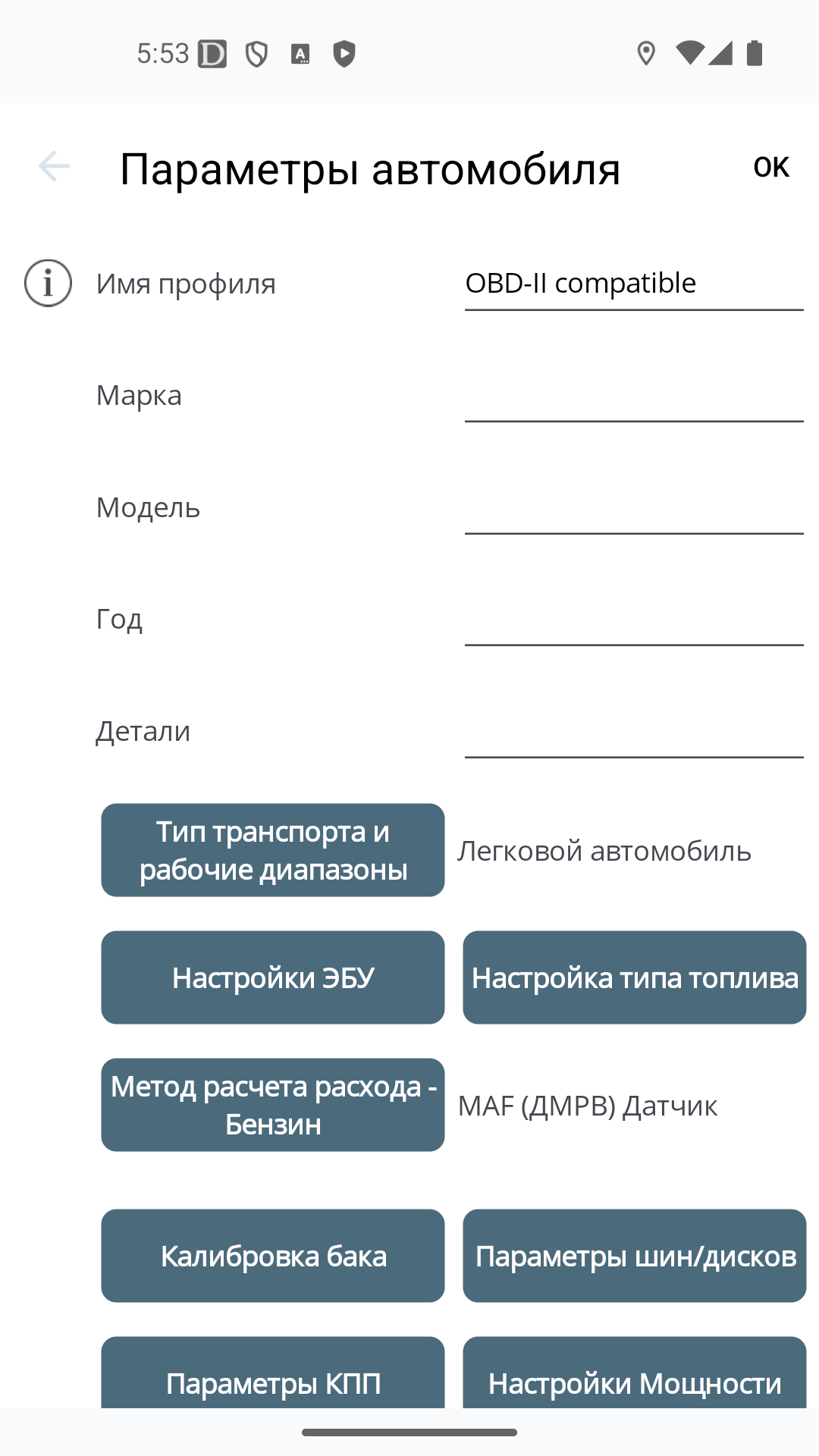

Откройте Настройки → Параметры автомобиля, чтобы изменить текущий профиль. Если для вашей модели есть готовый шаблон, сначала откройте соседний пункт Профиль автомобиля → Создать из шаблона. Там же можно переключить, скопировать, удалить или отправить профиль. Эти команды находятся в управлении профилями, а не на экране параметров автомобиля.
Параметры автомобиля на Android
Подробная статья по профилям и шаблонам: Готовые профили автомобилей.
Основной экран профиля. Поля Имя профиля, Марка, Модель, Год и Детали описывают автомобиль. Ниже расположены кнопки вложенных настроек и поля Вес, Коэффициент коррекции скорости, Коррекция одометра, Макс. скорость простоя, Темп. прогретого двигателя, Интервал для сброса поездки, Скорость простоя (мгновенный расход) и Сбрасывать мгновенный расход при остановке. Коррекция скорости влияет также на рассчитываемый пробег; коррекция одометра дополнительно меняет только пробег. Интервал поездки задаётся в секундах: если связь с автомобилем восстановлена до его истечения, авто-поездка продолжается. Два последних параметра управляют расчётом мгновенного и кратковременного расхода при остановках.
Вложенные экраны:
Если расход не совпадает с заправками, сначала выровняйте пробег, затем подберите коэффициенты. См. Разница в показаниях скорости.

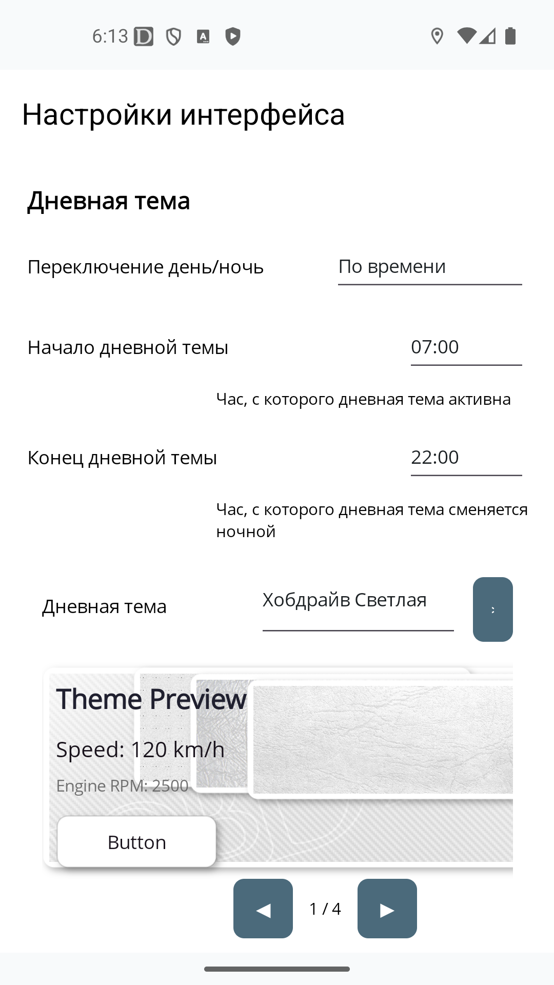

Оформление
Поддерживаются:
Настройки интерфейса на Android

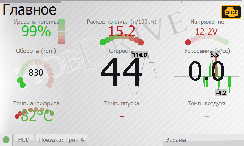

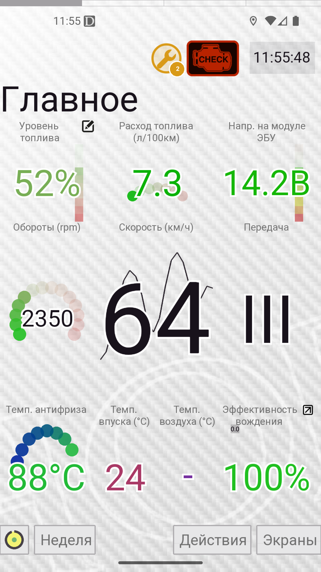

Основные показания
Экран текущего состояния автомобиля в движении. Все датчики (сенсоры) считываются последовательно, скорость обновления может зависеть от производительности ELM-адаптера и устройства. Задержка в чтении показаний может достигать 1-2 секунд.
Основные показания на Android
Основные сенсоры:
Значения всех датчиков передаются ECU автомобиля и могут не совпадать с реальными показаниями. Различные датчики имеют разный период обновления. На датчиках с фоновым графиком можно видеть текущие минимальное и максимальное достигнутые значения.
Управление через панель статуса:
Нажав на всплывающую панель статуса (круг слева внизу), вы увидите:

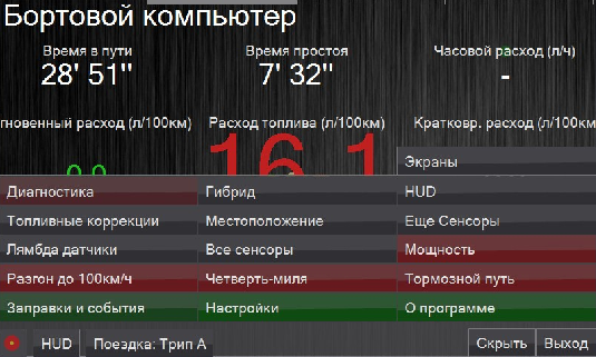

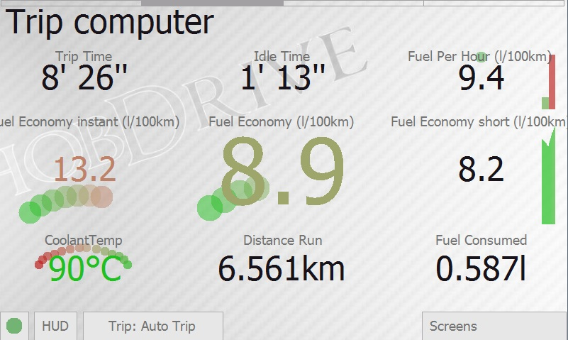

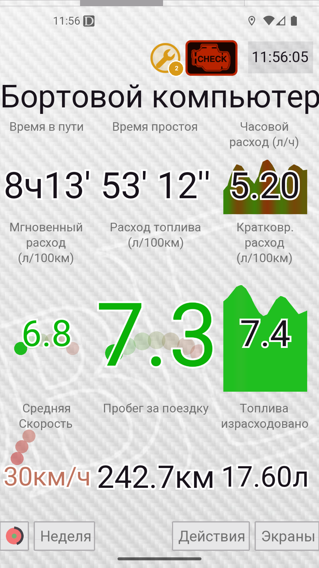

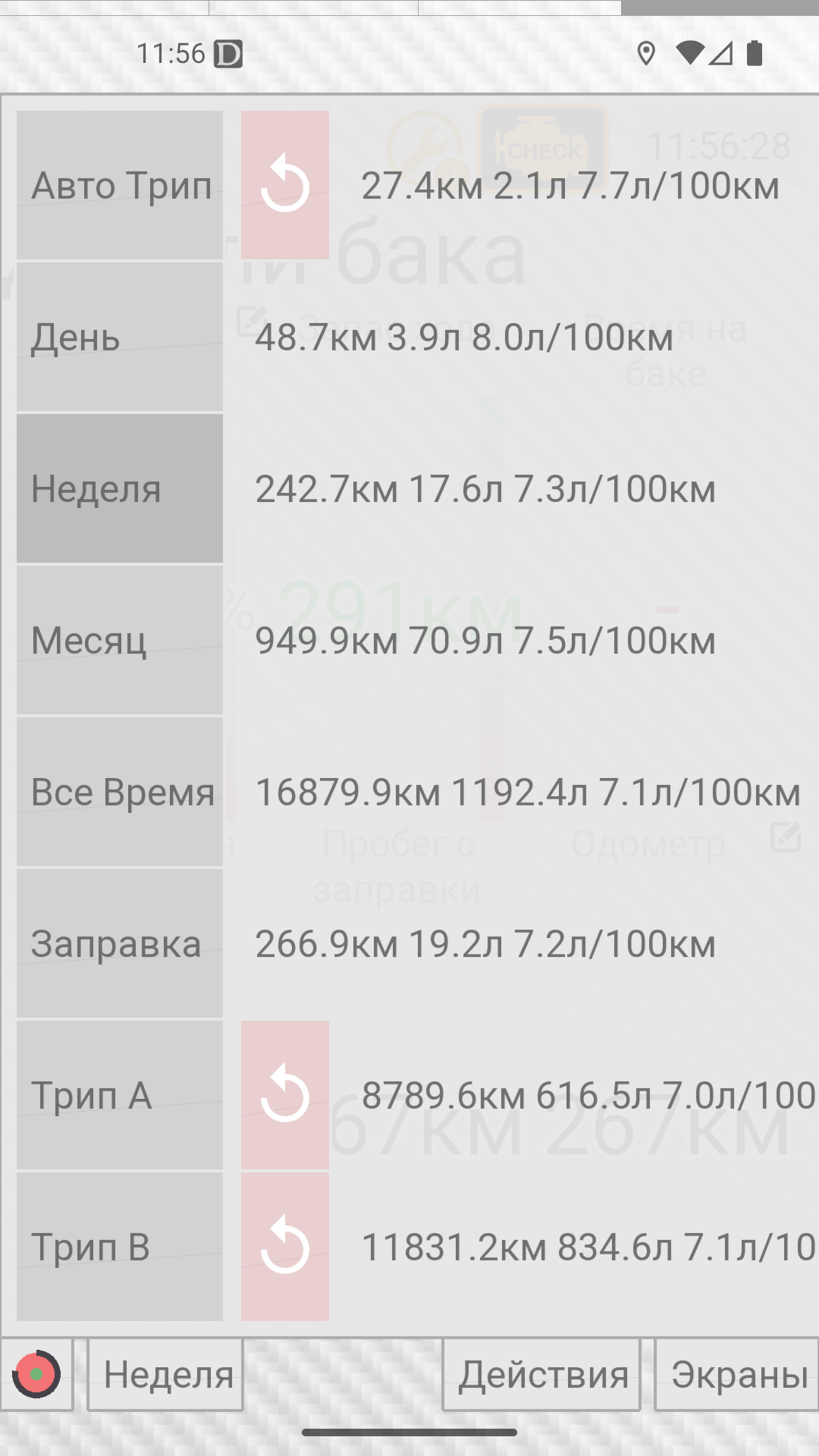

Бортовой компьютер
Экран описывает основные показатели текущей поездки либо выбранного интервала времени. Позволяет оценить как совокупную эффективность и стоимость пробега, так и мгновенные показатели расхода.
Бортовой компьютер на Android
Основные метрики:
Выбор интервала времени:
При нажатии на кнопку «Поездка» HobDrive отобразит доступные отслеживаемые интервалы времени. При смене активного интервала все данные на экранах изменятся.
Выбор интервала показаний
Вручную можно сбрасывать накопленные показания для «Авто поездки» и для поездок «Трип А, Б».

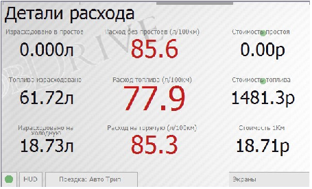

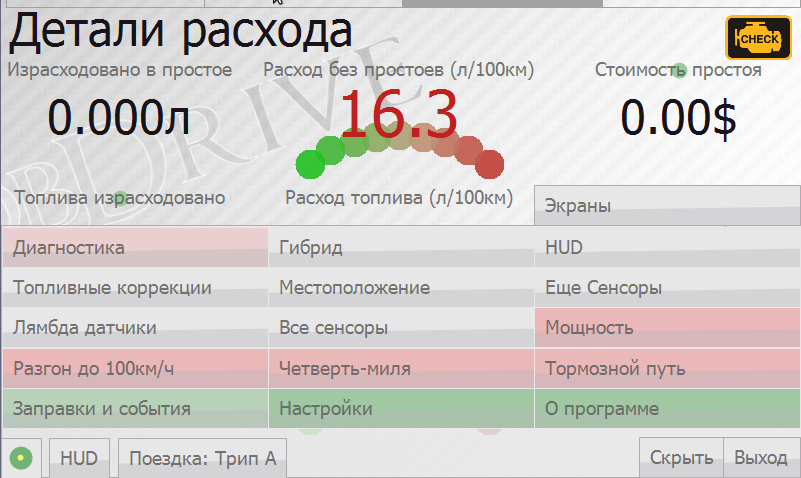

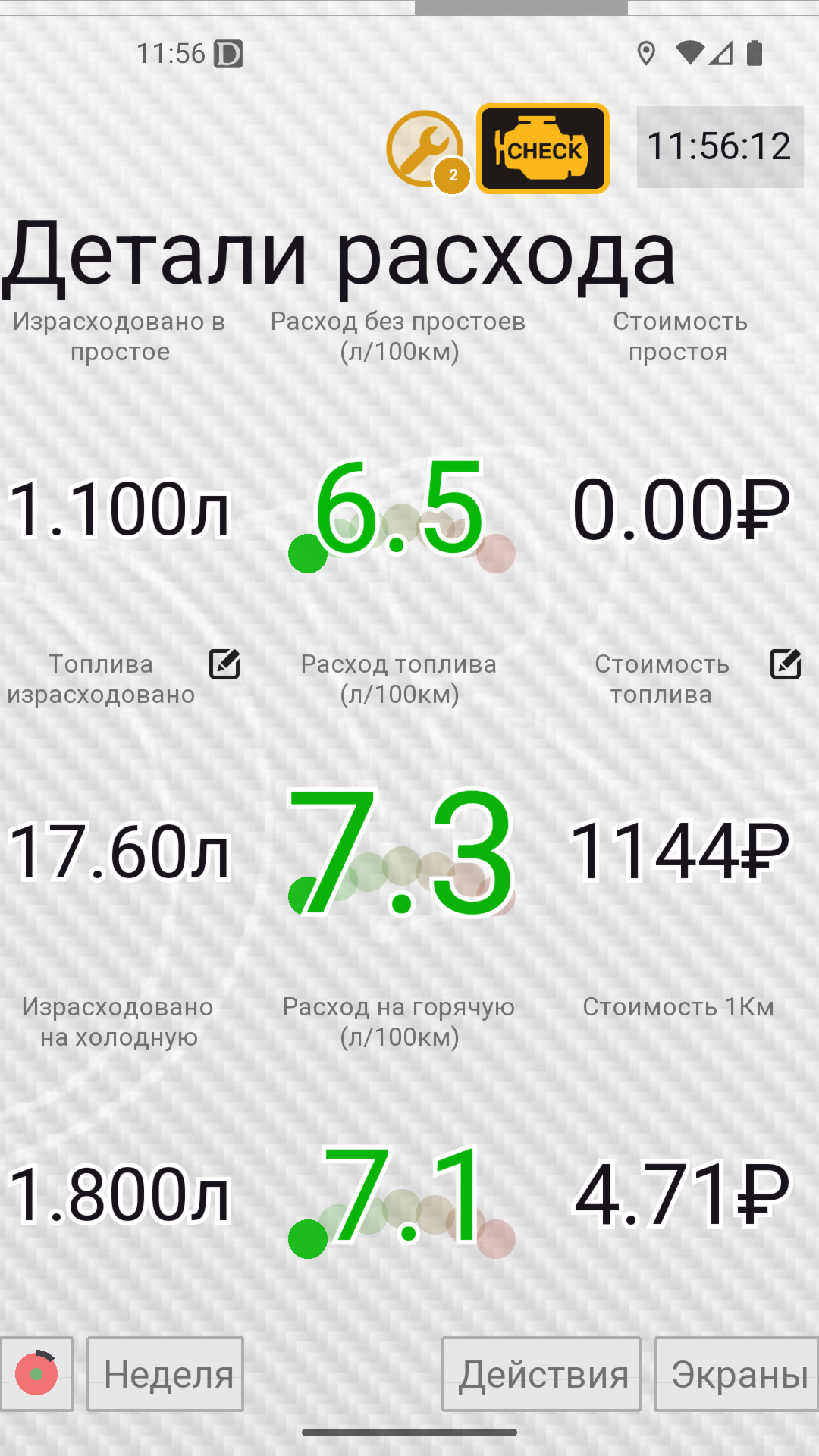

Детали расхода
Детали расхода на Android
Экран показывает детальную информацию по расходу топлива:
Сенсоры с зеленым индикатором означают возможность дополнительной настройки. При нажатии на показания стоимости откроется экран с настройкой текущей стоимости литра топлива и используемой валюты.

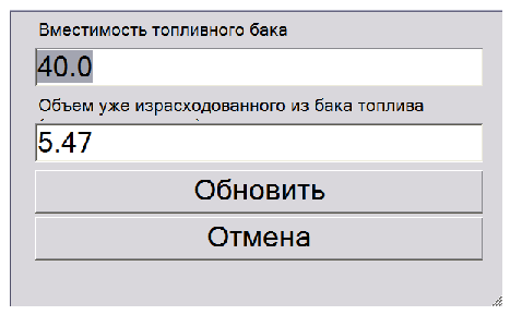

Детали топлива
Детали топлива на Android

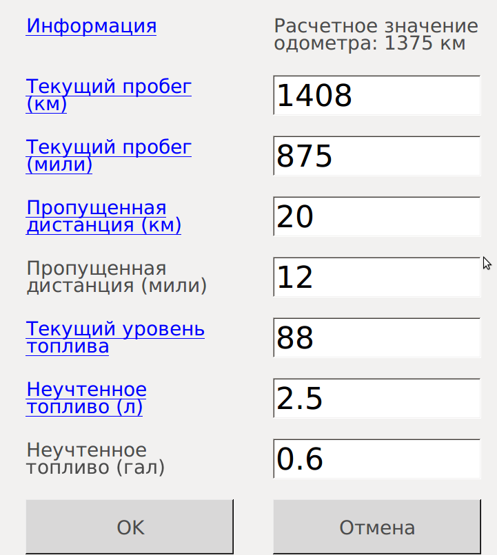

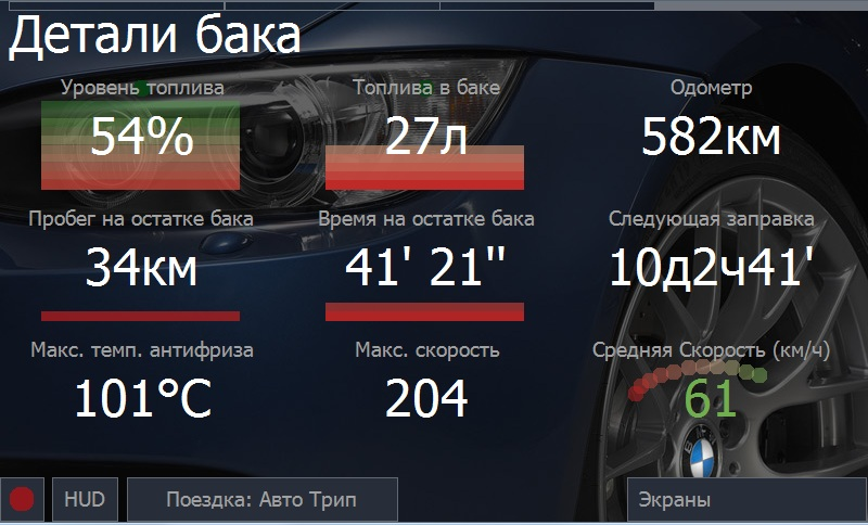

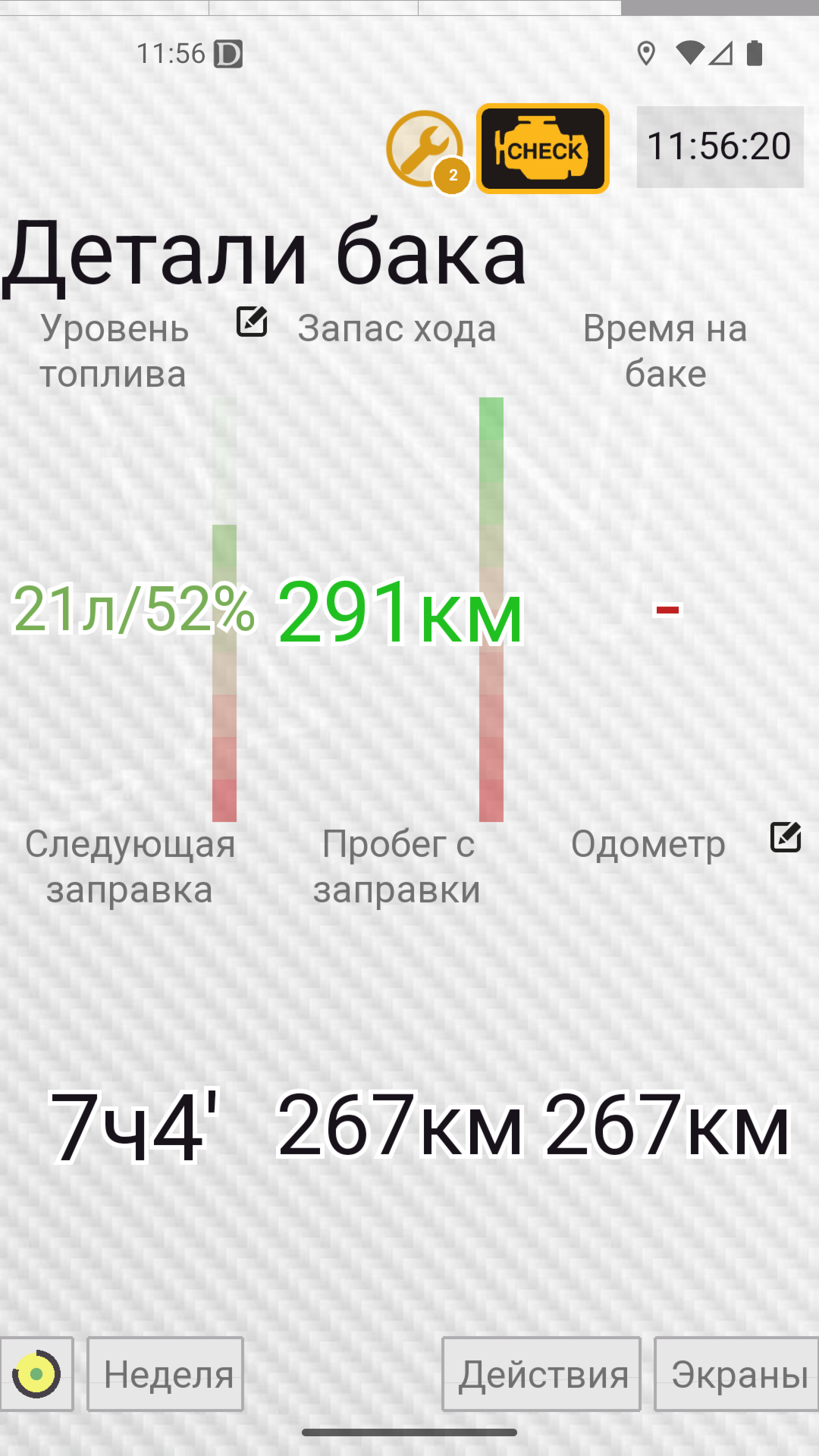

Экран показывает детальную информацию по уровню топлива и калибровке бака.
Текущий оценочный уровень топлива и оценочное количество топлива в баке вычисляются на основе информации о введенных заправках и показаниях расхода.
При нажатии на один из сенсоров уровня топлива откроется диалог калибровки топливного бака. При первом использовании необходимо ввести объем вашего бака и примерное количество уже потраченного топлива.
Затем HobDrive сам уменьшает расчетное количество топлива в баке. Для поддержания его в актуальном состоянии необходимо вести записи о заправках.
Дополнительно на экране рассчитываются:
Некоторые машины передают от ЭБУ реальный показатель уровня топлива (сенсор ECUFuelLevel). В HobDrive этот показатель перекрывается расчетным, основанным на введенных данных и расходе.

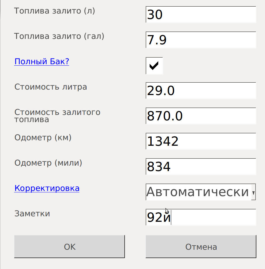

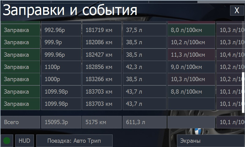

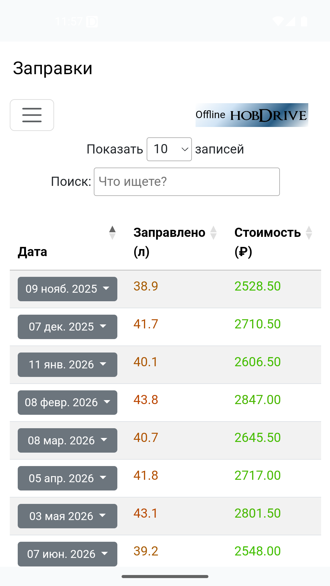

Заправки и события
Список заправок на Android
Экран служит для анализа информации по заправкам и событиям, сохраненных HobDrive.
В отображаемой таблице присутствуют следующие поля:
Последней записью отображается строка с суммарными цифрами: общий пробег, общая сумма, суммарный расход.
Доступны сортировка, фильтры и редактирование записей.

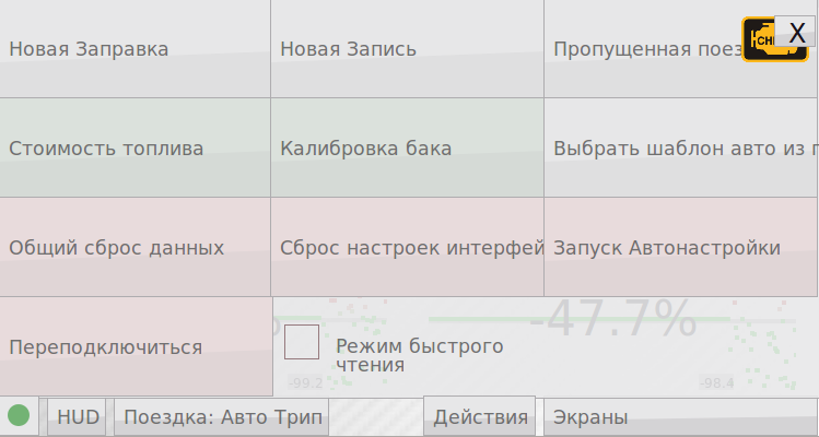

Ведение записей:
Данные вводятся через меню «Действия»:
Используя записи о заправках, HobDrive позволяет оценить ваши расходы на топливо, совокупную стоимость владения и стоимость километра пробега.

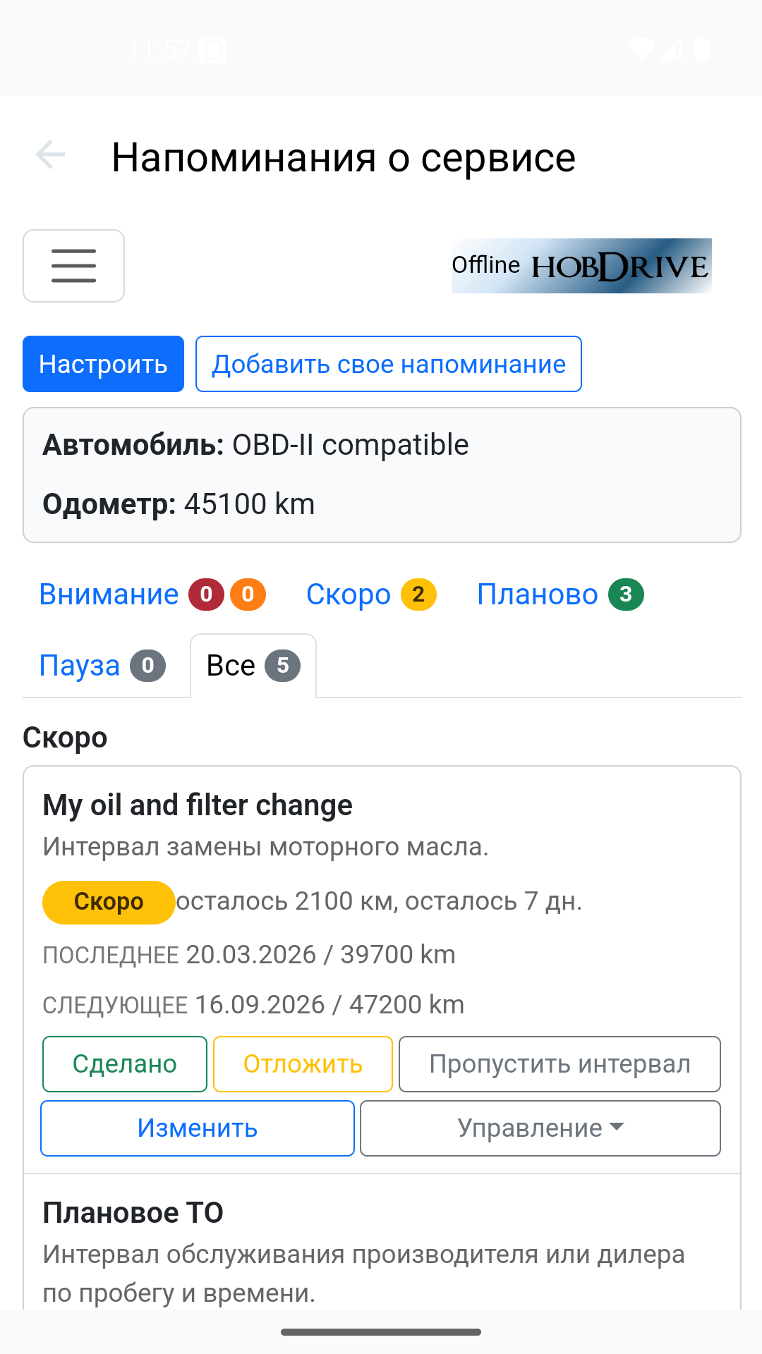

Напоминания о сервисе
Отдельный экран «Напоминания о сервисе» контролирует обслуживание по дате, одометру или обоим условиям. Можно начать с шаблонов или создать свои интервалы, записать выполненную работу, отложить или пропустить цикл и получать локальные уведомления о наступившем сроке.
Напоминания о сервисе на Android
Пошаговая инструкция: Сервисные интервалы и напоминания.

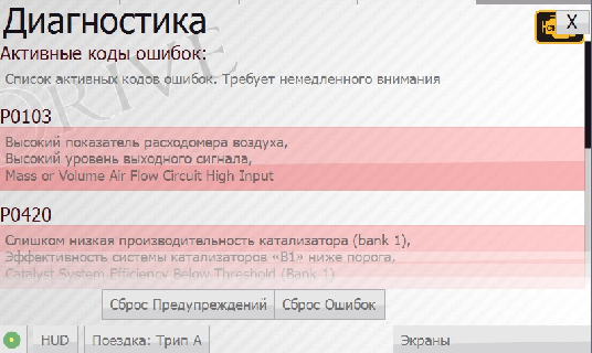

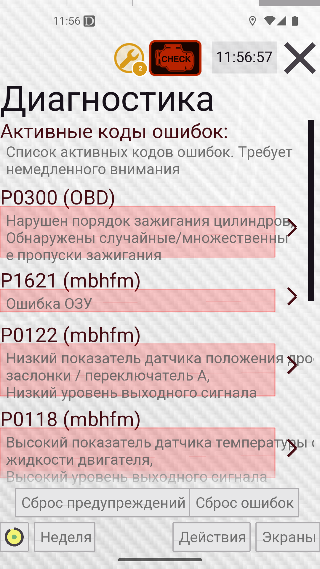

Экран Диагностика: Экран для диагностики различных предупреждений, ошибок двигателя и их описаний.
Диагностика и коды ошибок на Android
При активации происходит считывание кодов неисправностей:
Кнопка «Сброс ошибок» позволяет сбросить коды если то необходимо. Внимание: сброс не решает саму проблему. Коды freeze-frame могут быть полезны для диагностики в сервисе.

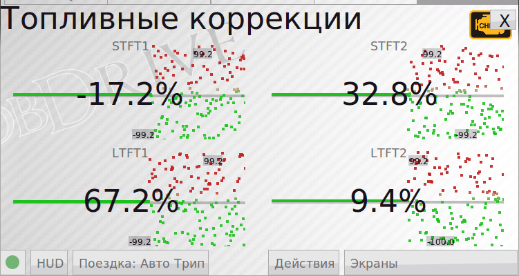

Экран Топливные коррекции:
Топливные коррекции STFT (краткосрочная) и LTFT (долгосрочная) — это параметры ЭБУ, определяющие эффективность автомобиля в использовании топливно-воздушной смеси.
На старых или загрязненных двигателях их абсолютная величина может достигать больших значений (20% и больше) и может спровоцировать коды ошибок. Топливные коррекции в пределах нескольких процентов означают нормальную работу двигателя.

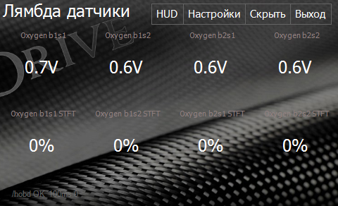

Экран Лямбда датчики:
Показывает показания датчиков кислорода (не все четыре могут присутствовать данрава в зависимости от автомобиля).
